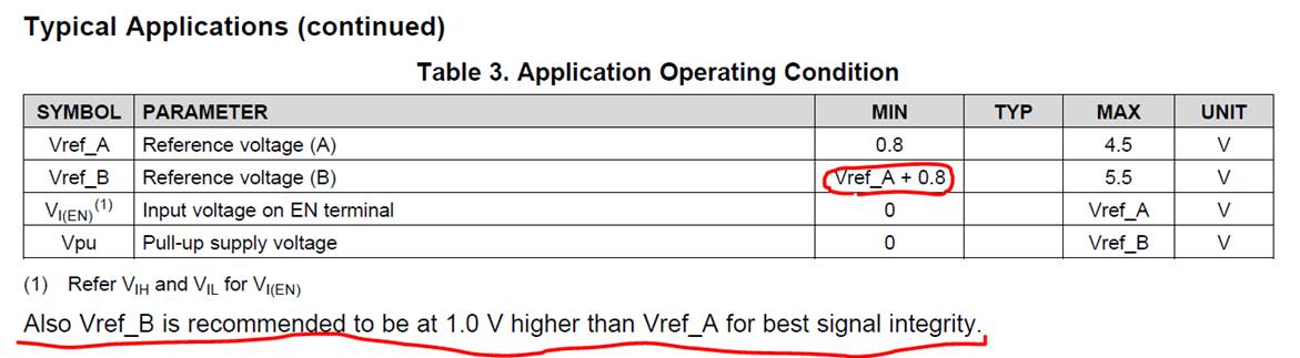

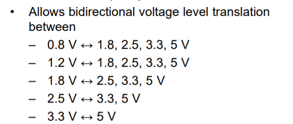

  LSF0204RUTR 能否在 MDC/MDIO 1.2V/1.8V 传输中实现?
看起来还可以:
但它还提到:
或者您在这里有更好的解决方案?
BR
Kevin
    信号可以具有任何电压、与两个基准电压无关。 只需为 Vref_B 使用更高的电压(例如3.3V)
    尊敬的 Ladisch
    感谢您的评论。
    我只想与您进行双击。
    数据表建议 Vref_B 比 Vref_A 高1V、以实现更佳的信号完整性。
    因此、如果我的客户希望在1.2V 至1.8V 范围内使用它、将会很好、但它没有最佳的信号性能、对吧?
    BR
    Kevin
    大家好、Kevin、
    Clemens 试图做到的一点是、VrefB 上不需要1.8V 电压、而是需要3.3V 等更高电压才能满足建议的最小规格。 您仍然可以将输出上拉至1.2V
