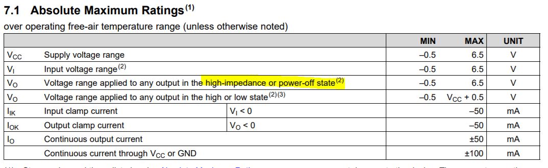

当 Vcc 为2.5V 时,SN74LVC1G125能否通过上拉电阻输出5V 电压?

    建议的运行条件不允许这样做。
    为什么不使用 SN74LVC1G07这样的开漏缓冲器?

    在高阻态条件下、SN75LVC1G125在 Vcc 为2.5V 时输出5V 电压吗?

    如果 Ioff 实现如 图所示、则它将起作用:
    图3:典型 Ioff 保护电路
