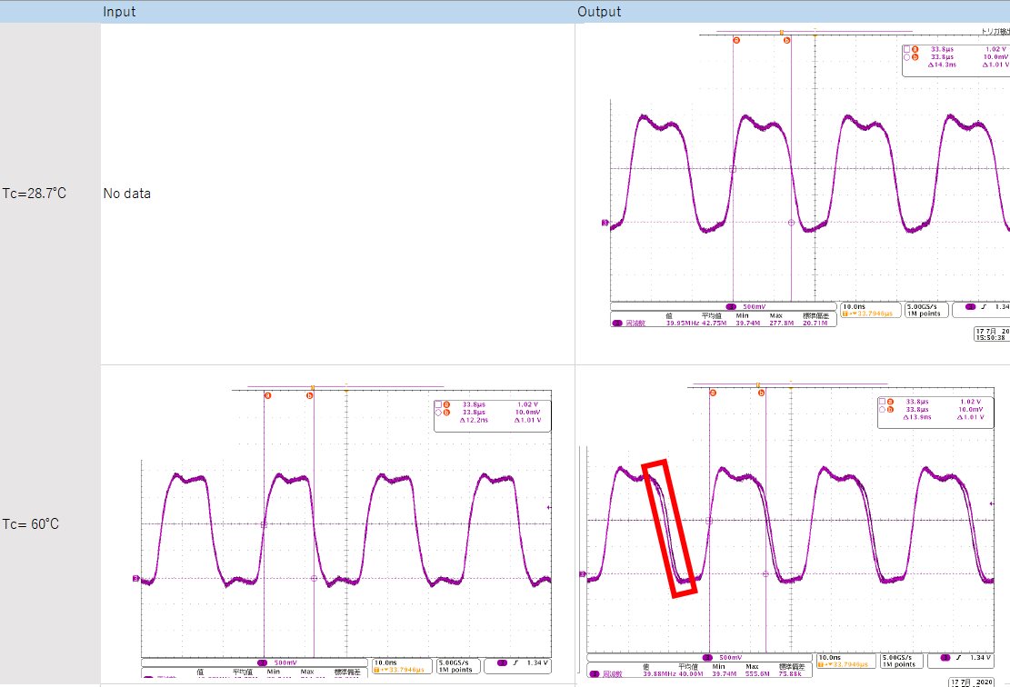

TPD 随附在客户系统的高温下变化。
有些样本会发生这种变化、而通过交换样本可以改善这种变化。
这是一般行为吗?

    以下波形似乎有两种类型的 tpd。
    您知道这是由什么引起的吗?
    根据数据表的下图、tpd 与温度成正比。 我认为这与波形不匹配。

    您好、Kuramochi、
    您是否在范围上启用了持久性?
    迪伦-圣、
    >是否在范围上启用了持久性?
    是的、我们确实做到了。
    我还有一个问题。
    尽管客户制造系统已有几年、但这种症状以前从未出现过。
    SN74LVC541A 的制造工艺 最近是否发生了变化?
    Kuramochi
    您好、Kuramochi、
    这只是器件的附加抖动、该抖动不符合规格、但仍然存在。 在制造方面没有任何变化。 即使水平刻度为10ns、您也能看到它的极小尺寸、并且不应影响大多数应用、除非时序非常关键。
