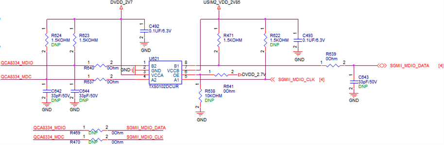

我们将在 TXB0102和 TXS0102之间选择一个解决方案。 在我们的应用中、位于 MDIO 总线上、用于连接不同接口电压下的器件。
从数据表中、我们可以看到 TXB0102有一个限制、 它不能在 I2C 中使用、也不能在开漏驱动器连接到双向数据 I/O 的单线中使用 我不确定是否可以在 MDIO 总线上使用 TXB0102。
TXB0102和 TXS0102的电路如下所示、所有详细信息均根据数据表进行设计。 请帮助检查是否存在任何问题。
TXB0102
TXS0102
注释。
1. VCCA (2.7V)首先斜升、然后 VCCB (2.85V)在~12秒后斜升
2.我们平台中的 I/O 驱动强度至少为16mA。
    MDIO 需要特定的上拉电阻器、因此您无法使用 TXB。
    TXS 可以正常工作。 但请 kΩ kΩ、当开关闭合时、两个外部1.5k Ω 上拉电阻和两个内部10k Ω 上拉电阻均并联。 单凭两个内部上拉电阻就足以支持 MDIO 数据线。
