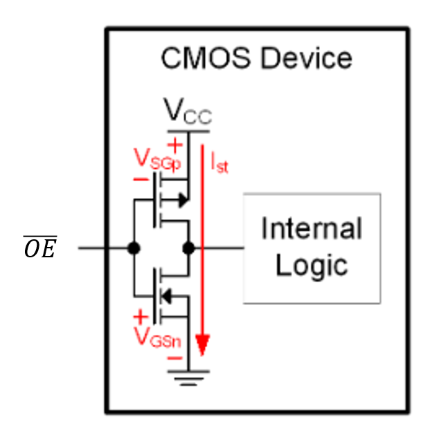

我想知道 SN74HC595的 OE 引脚立即断开时的工作情况。
当 SN74HC595的 OE 引脚(13引脚)断开时、输出是否处于高阻抗状态?
(输出是否禁用?)

    行为未定义、开路输入可能会损坏器件。 请参阅 [常见问题解答]慢速或浮点输入如何影响 CMOS 器件?

    “开路输入可能会损坏设备。”
    如果 OE 引脚断开、是否正确地认识到直通电流将在上图中的红色圆圈内流入逆变器部件、如下图所示并损坏器件?

    是的、奥特伊
    您好、Ottey、
    是的、您答对了、这可能会损坏 OE 输入的输入驱动器。
