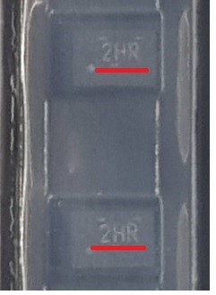

器件型号:TXS0102
戴尔
从规格中检查的 PN # TXS002DQMR 标记应为2H 或2H7、但我们收到了 TI 的样片、标记为2hr。
规格说明有所不同。
请帮助检查是否有任何文档可以解释差异。
谢谢。
    与 TXS0102DQMR 相关。
    感谢您于6月25日发送给我们的样片。
    在该规范中、我们确认了2小时、这是 TI 已停产的规范。 新规格的通知值应为2H、2H7。
    我们不明白为什么也会收到这种停产的 IC。
    我们相信,你现在将毫不拖延地处理这一问题。
    欢迎您与我们联系。
    嘿、Josh、
    第3个字符是一个代码、用于指示器件来自哪个制造工厂。 器件将以相同的方式工作。
