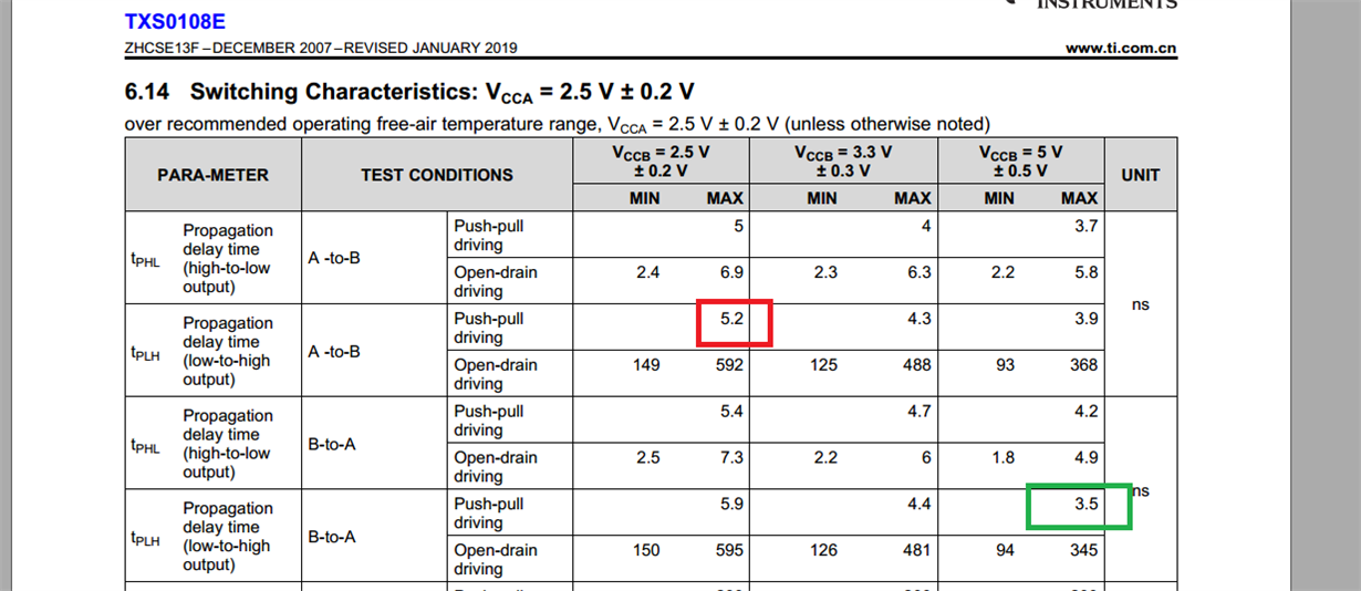

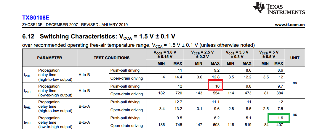

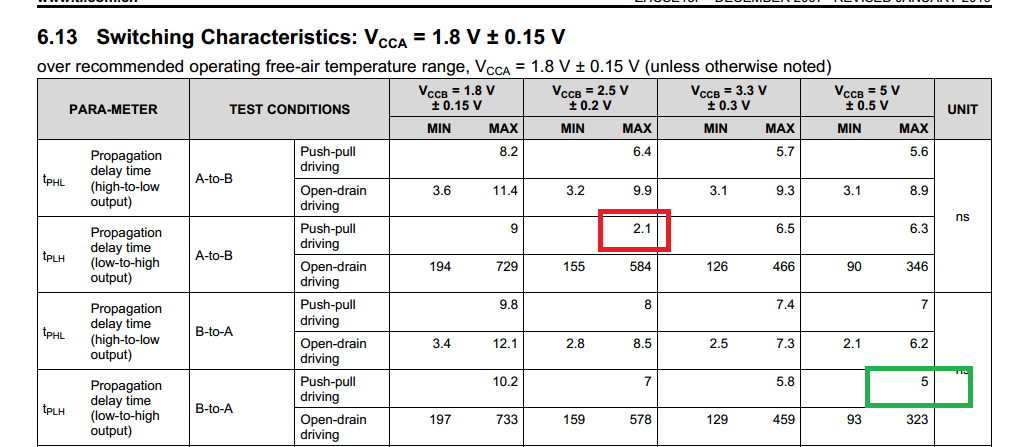

  当 VCCA=1.5V 且 VCCA=1.8V 时,以下圆圈内的传播延迟时间是否正常? 尤其是1.6ns 和2.1ns、看起来异常。 请确认。
1、tPLH:
当 VCCA=1.5±0.1 VCCB=2.5±0.2,A 至 B,时、最大传播延迟时间为10ns
当 VCCA=1.8±0.15 VCCB=2.5±0.2,A 至 B,时、最大传播延迟时间为2.1ns
当 VCCA=2.5±0.2 VCCB=2.5±0.2时、A 至 B,最大传播延迟时间为5.2ns
2、tPLH:
当 VCCA=1.5±0.1 VCCB=2.5±0.2,B 至 A 时,最大传播延迟时间为  1.6ns
在VCCA = 1.8±0.15 VCCB = 2.5±0.2,B 至 A,最大传播延迟时间 为5ns
在VCCA = 2.5±0.2 VCCB = 2.5±0.2,B 至 A,最大传播延迟时间 为3.5ns
Kailyn
    您好 Kailyn、
    是的、这些是正确的 TPD 规格。
