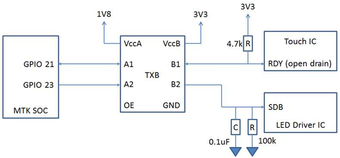

我们使用 TXB0102进行1.8V 至3.3V 双向电平位移。
但我们无法在 B1引脚上获得3.3V 电压、只能获得大约1.8V 电压。 原理图如下所示。
1.您能帮助解释原因吗? 驱动电流是否不够?
2、我们可以改为 TXS0102以获得更好的驱动能力。 使用相同的原理图、只需更改 IC。 结构是否正常?
3.客户想知道 TXS 可以支持推挽和开漏信号,为什么 TXB 系列只能支持推挽信号?
    TXB 在推挽应用方面有什么优势?
    Daniel、您好!
    这两种应用是不同的,一种是漏极开路(OD),另一种是推挽信号,试图驱动 LED IC。
    TXB 是一款弱驱动器、不适用于 OD 应用。 有一个内部4K 电阻器、外部4.7K 电阻器在 B1处形成一个分压器。
    B2具有0.1uF/100K 下拉电阻、100K 下拉电阻可能很好、但不是0.1uF。 TXB 器件无法驱动该负载电容器或 LED。
    我建议使用 TXS0101连接 OD 信号、并移除4.7K 上拉电阻、因为 TXS 具有10k 内部电阻器。
    对于 LED 驱动器信号、请考虑使用 SN74AXC1T45、这是一款有源缓冲器、适用于输出端的12mA 驱动强度。 驱动0.1uF 仍可能很困难、如果不需要、请考虑移除电容。
    让我知道您的目标是什么。
