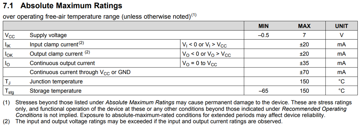

大家好、
移位寄存器 SN74HC595DR,绝对额定值指定 每个引脚的持续输出电流为35mA,总持续输出电流为70mA。
 占 空比为50%、70%和80%时的脉冲输出电流额定值是多少?

    当器件说"连续输出电流"时、器件的绝对最大额定值有点误导-尤其是在进行大量电源系统设计时。
    在逻辑世界中、这意味着每个引脚的电流不能超过35mA、总电流不能超过70mA。 这些器件不适用于电力输送、也不适用于电力输送应用。
    我建议将每个输出保持在8mA (最大值)、以防止损坏器件。

    您好 Harmeet、
    在任何时间段内都不要超过最大连续电流额定值。

    您好 Harmeet、
    否、我说"请勿超过最大连续电流额定值" 8mA 不是最大额定电流。
    该器件的最大额定电流为每个引脚35mA、流经 Vcc 或 GND 的总电流为70mA。  如果8个输出同时消耗8mA 电流、则总电流为8*8 = 64mA、这使您非常接近70mA 的限值。 如果您仅从2个输出中消耗电流、则可以从每个输出中消耗35mA 电流、而不会超出任何最大规格。
