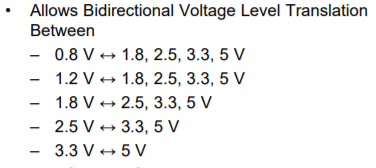

我的客户希望使用 SPI 接口的缓冲器。
最初、我建议使用 TXB0304、但速度不够高。
它们更喜欢速度高于50MHz。
我建议使用 LSF0204、但它们可以将其用于1.8V 或3.3V 吗?
因为它提到了如下所示的不同电压。
请检查其是否可用于1.8至1.8或3.3至3.3
BR
Kevin
    Kevin、
    LSF0204器件不是缓冲器、而是无源转换器。 这种情况下没有自己的驱动强度、并且依靠外部上拉电阻器来实现转换。 此外、正如您所问的、使用 LSF0204器件实际上无法实现1.8至1.8V 或3.3至3.3V。 如数据表中所述、VrefA 必须至少比 VrefB 低0.8V。
    您是否可以建议使用 SN74AVC4T774而不是 LSF 器件? 此器件可实现大于300Mbps 的高速率。 这也可用于1.8V<>1.8V 或3.3V<>3.3V 缓冲用例。
