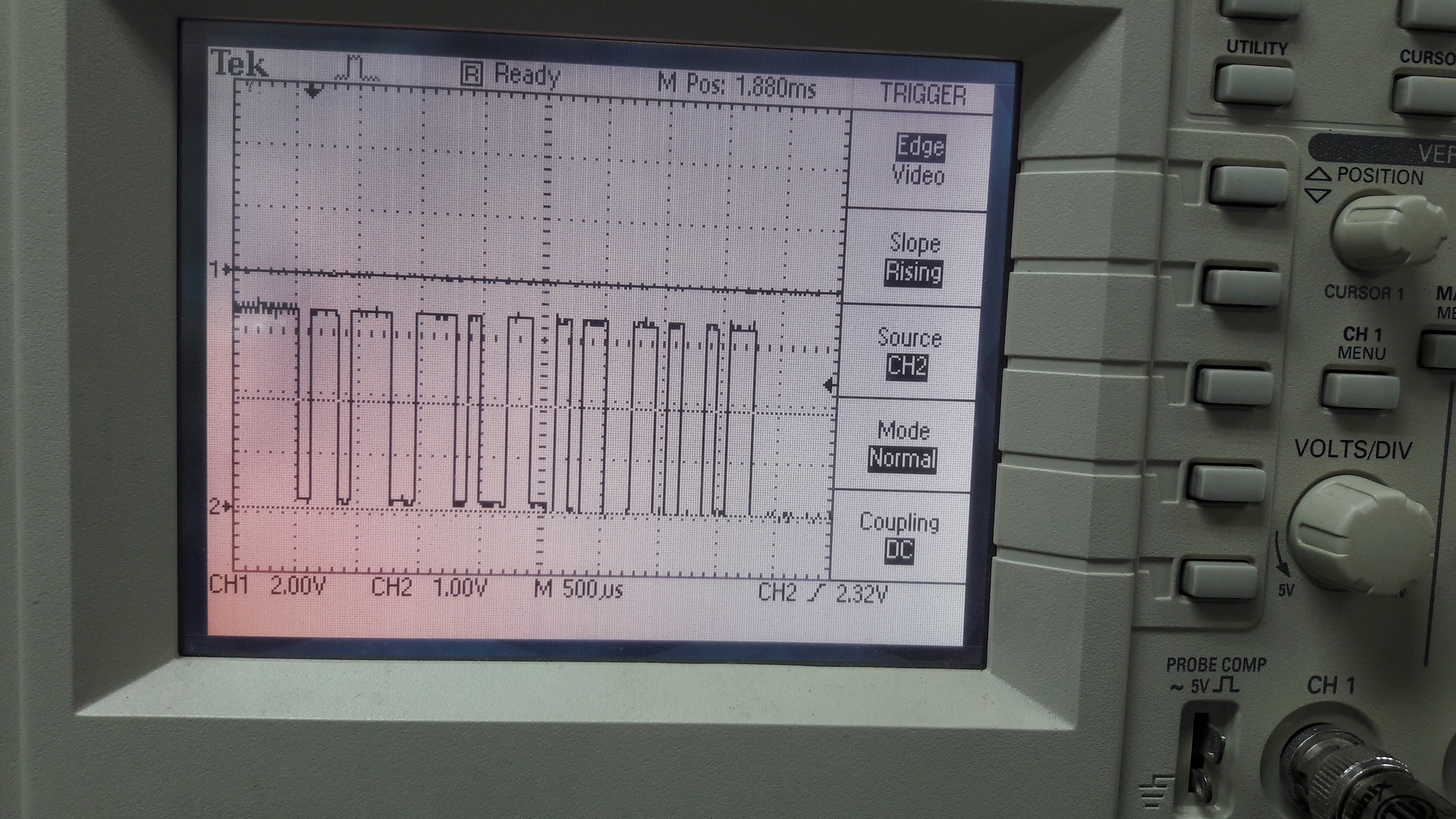

我使用 TXS0101作为两个串行 I/O 引脚之间的电平转换器。 它们为3V 至5V、开漏、数据速率低于10kbps。 16字节数据被输入到 A 端口、但是在 B 端口中只能看到两个字节。 OE 被启用、旁路电容器各为100nF。 这里有什么问题呢?
以下是来自输入和输出引脚的信号:
    您好、Hoong、
    我看到输出从5V 开始并逐渐下降、您是否具有 Vcca 和 Vccb 电源电压的范围? 电源上的电流限制是多少?
    输入信号的上升时间是多少?是否有任何输入侧上拉电阻器?
    输出电容负载是多少? 请发送系统原理图、该原理图将在此处回答许多问题。

    卡适配器插入智能卡读取器。 引脚 A 和 OE 直接连接到 MCU。 引脚 A 的输入。引脚 B Vcca 的输出3.3V。 Vccb 5V。
    Vccb 在5V 时保持稳定、并且应该能够提供数十 mA 的电流。 我没有检查共用 MCU 电源的 Vcca。 输入信号是9、600波特的串行数据。

    发现问题是 Vccb 电源不足。 不过、感谢您的帮助。
    霍东
