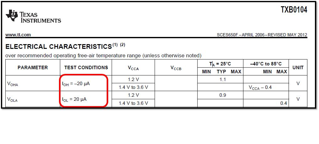

       我们是否具有低于 IOH/IOL 的 VIL 灌电流规格? 谢谢你。

    在 ROC 规格表中给出了 VIL 规格。 TXB 可以灌电流或拉电流20uA (TXB 是一款弱驱动器、可连接到高阻态负载)。
    没有 VIL 灌电流规格。
