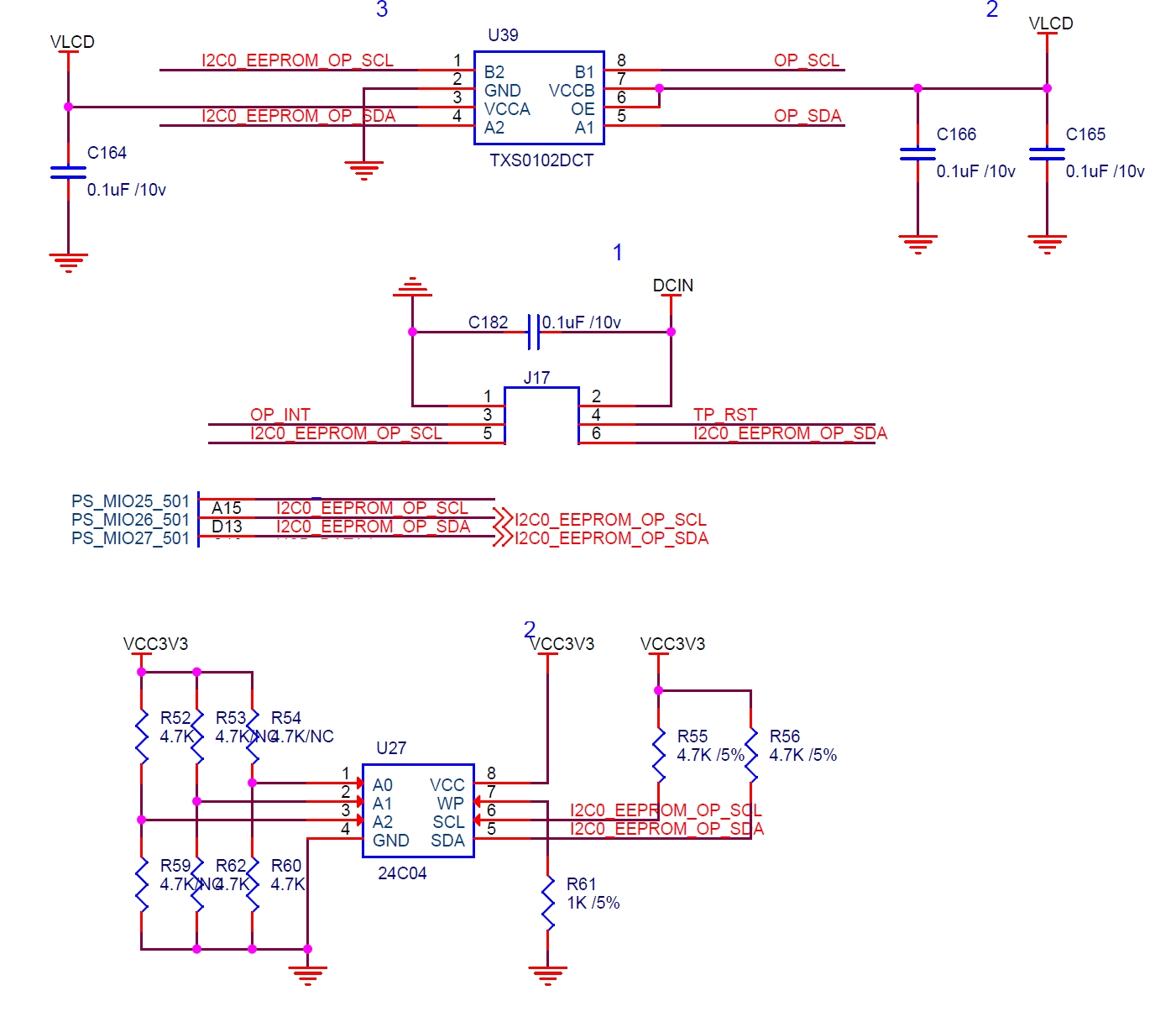

客户正在使用 TXS0102DCTR、他们遇到了一些信号问题:
B2和 A2连接到 EEPROM、VLCD 为3.3V。
当 I2C0_EEPROM_OP_SCL 和 I2C0_EEPROM_OP_SDA 都设置为高电平时、这两条总线上的测量值都是3.3V;
当 I2C0_EEPROM_OP_SCL 和 I2C0_EEPROM_OP_SDA 都设置为低电平时、这两条总线上的测量值都为0V;
当 I2C0_EEPROM_OP_SCL 设置为高电平、I2C0_EEPROM_OP_SDA 设置为低电平时、这两条总线上的测量值分别为0.7V 和0.5V;这是不正确的。
原理图如下所示。 您是否知道导致此问题的原因?
期待您的回复! 谢谢、
Marc
    尊敬的 Marc:
    TXS 具有映射到 B1的 A1通道和映射到 B2的 A2通道。
    在原理图中、我看到 A1具有 SDA、A2具有 EEPROM SDA、类似地、B1具有 SCL、B2具有 EEPROM SCL。
    我相信它应该是:
    A1:SDA
    B1:EEPROM SDA
    A2:SCL
    B2:EEPROM SCL
    当一条线路试图驱动为低电平、另一条线路驱动为高电平时、这可能会导致总线争用。
    此外、由于 TXS 具有10k 内部上拉电阻器、因此不需要4.7K 上拉电阻器。
