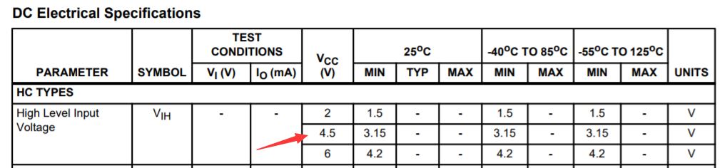

在数据表中,下图是 高电平输入电压,但当 VCC=5V 时,VIH 的最小值是多少?
    你好、
    该器件在最坏情况下的规格是电源容差为10%、因此这将是5V 的值。这是为了解决电压可能下降的非理想电源问题。
    尊敬的迪伦
    我无法理解您的答案。 我的问题:
    当 VCC 为5V 时,高电平输入电压的最小电压是多少?
    我知道当 VCC 为4.5V 时,高电平输入电压的最小电压为3.15V,对吧? 那么 VCC 的作用是5V?
    你好、
    您可以继续使用0.7 x VCC 来估算 VIH。
