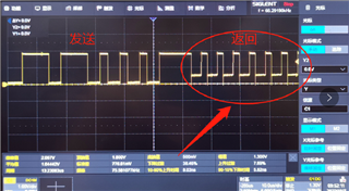

我们的核心板的1.8V I2C 接口应与3.3V IIC 芯片连接。 在中间部分、此 TXS0108E 芯片用于电平转换。 现在、内核板 IIC 的数据线波形就是这样的。 无法降低低电平、低电平约为0.5V。
    TXS 是无源开关。 μ I²C 器件必须能够通过 TXS 两侧的所有上拉电阻器灌入电流。 这会导致弱器件的高 VOL。
    TXS 具有集成的上拉电阻器;您不需要外部上拉电阻器。 尝试将其卸下。
