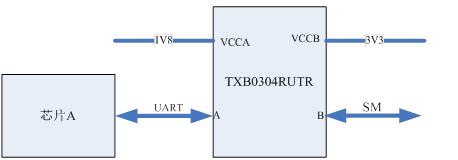

我的客户使用 TXB0304、如下所示:
原理图如下所示:

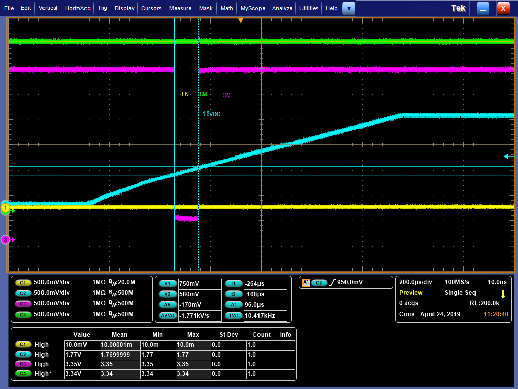

在上电序列中、它们将首先提供3.3V 电压、然后提供1.8V 电压。
在1.8V 电压上电期间、它们将 OE 信号保持在低电平、而端口中的信号保持在高电平。
在上电期间、B 端口中的信号将具有低电平、持续约96us (如下所示)、这将影响以下器件、
您能否帮助分析这种性能是否合理?

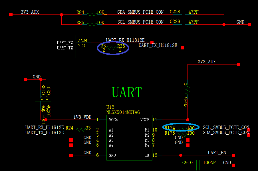

    尊敬的 Lacey:
    schmatic 显示了不属于 TI 的 NLSX5014器件。 我无法评论 NLSX5014。
    我还看到信号线标记为 SCL SDA、用于 I2C 信号。 我不建议使用 TXB 器件。
    其他2个通道未使用、我建议改用 TXS0102。
    Shreyas、您好!
    该原理图仅对 TXB0304使用相同的封装。

    尊敬的 Lacey:
    OE 水平较低。 这意味着 A 和 B 端口处于高阻态模式。
    在电源上升/下降期间、输出状态为未定义(不确定)且 OE 为低电平。
    我还注意到 OE 引脚具有大电容、不建议这样做。 请将其删除。
    在高阻态模式期间、两个端口彼此断开。 因此、该器件不会主动将线路驱动为高电平或低电平。
    如果探测信号、探头上的弱下拉足以将高阻抗信号下拉至低电平。
    Shreyas、您好!
    感谢您的回复!
    但是从客户的测试来看、当 OE 信号为低电平时、只有 B 端口具有低电平、而低电平仅持续96ns、而在使用探针时并非始终处于低电平?
    此外、它们还在 A 端口和 B 端口中添加了一个上拉电阻器。
    移除上拉电阻器后、A 端口和 B 端口的电平在上电过程中均为低电平。
    那么、您能否帮助评论一下为什么低电平在 B 端口中仅持续96ns?
    在上电过程中、它们是否可以将 A 端口和 B 端口保持在高电平?
    Lacey
    非常感谢!
    尊敬的 Lacey:
    如前所述、当 OE 为低电平(器件已禁用)且 IO 端口电平不确定时、器件不会主动驱动 IO 端口。
    TXB 器件上也不建议使用外部上拉电阻器。
    我建议切换到 LSF0204、该 LSF0204可以(并且需要)外部上拉电阻器或
    TXS0104e 具有内部上拉电阻器、但 OE 被禁用、10k 电阻器被禁用、因此 IO 端口也是不确定的。

    Lacey、
    好的、建议切换到 LSF0204器件。
    它应该解决他们的问题。
