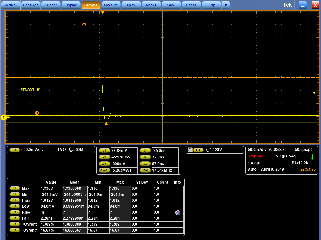

器件型号:TXS0108E
大家好、
    我的客户使用 TXS0108EPWR 器件、发现输出 B 具有如下所示的大下冲。 它们测试 了 A6输入和 B6输出波形、如下所示。 A6输入具有20k Ω 上拉电阻、B6输出具有4.7k Ω 上拉电阻。 由于客户直接将输出 B6与 MCU GPIO 引脚连接、因此无法添加串行电阻或旁路电容器。 您能否帮助检查是否有任何其他方法消除或减少下冲? 非常感谢!
原理图:
B6输出波形:
A6输入波形:
正泉路
    尊敬的 Zhengquan:
    它们是否可以移除上拉电阻并执行相同的测试? 我在原理图中没有看到任何旁路电容器。 它们是否有任何去耦电容器?
