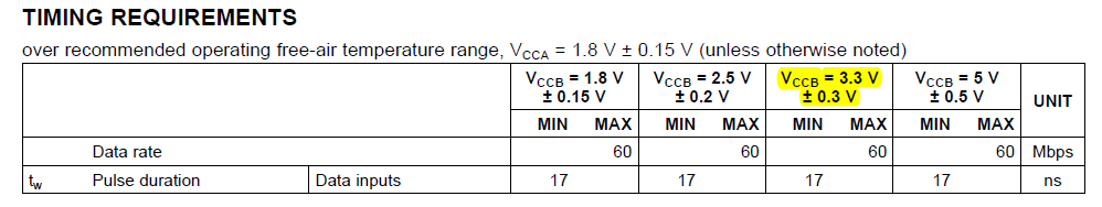

TXB0104用于25MHz 时钟电平转换(1.8V 至3.3V)。 它能正常工作吗?
下图中的60Mbps 时序是否对应于60MHz?
谢谢你。

    您好、Jerry、
    再次很抱歉耽误你的时间。 60Mbps 实际上对应于30MHz、因为每个周期有2位。 因此、对于50Mbps 的应用、这种方法应该可以正常工作。
