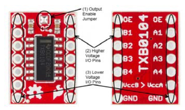

我有 TXB0104测试板用于一些测试。
我的目标是将2V/1kHz 方波转换为4V/1kHz 信号(仅用于测试)
输入信号(2V/1kHz 方波)
VCCA = 1.3V、VCCB = 4V (CH1 =输入、CH2 =输出)
VCCA = 2V、VCCB = 4V (CH1 =输入、CH2 =输出)
4个问题
如果我将 VCCA 电压设置为高于1.3V、则输入信号会发生变化。 输出也将发生变化。
但是、如果我将 VCCA 电压设置为低于1.3V (1.0V~1.3V)、则输入和输出正常。 在 VCCA= 1.3V 期间、我可以通过更改 VCCB 使输出为4V、5V。
我想设置 VCCA = 3.3V、VCCB = 5V、但如果不是输入和输出、情况将更糟。
如何解决此问题?
    显示您的电路原理图。 您的探头的输入阻抗是多少? (如果可能、使用 x10模式。)
    你(们)好。
    感谢你的答复。
    我使用了 TXB0104 EVB 板。 没有原理图、但它看起来非常简单。 它仅在 VCCA 和 VCCB 附近有旁路电容器。  除了这些电容器、没有任何其他组件。
    我使用了一个1x 探针。 我已经将1x 更改为10x 探针、但结果是类似的。
    电源来自哪里? 信号来自哪里? 还有其他您没有提到的吗?
    我为 VCCA (2V)和 VCCB (4V)使用了电源。
    对于输入信号、我使用了一个简单的信号发生器。 它可以形成方波。
    信号发生器的特征是什么? 50 Ω 输出应该正常、但连接 TXB 的电缆一定不能太长。
    对于 TXB、x1探针的容性负载通常过高;请使用 x10探针。
