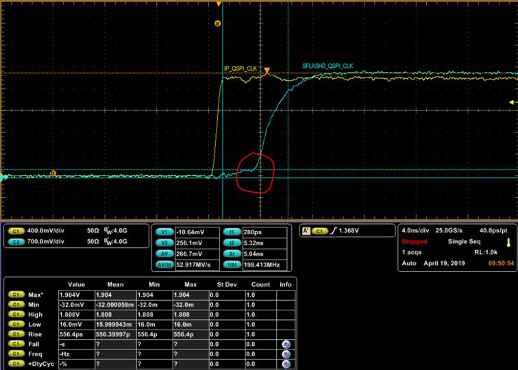

  TXS0108E 输出级的原因是什么? 黄色是输入、蓝色是输出。 谢谢。

    示波器探头的设置是什么?
    在我看来、负载为50欧姆、请更改为1M/10Mohm。
    电平低于0.2V、低于 VIL 电平、不会对整个运行系统造成任何问题。 请确认。
