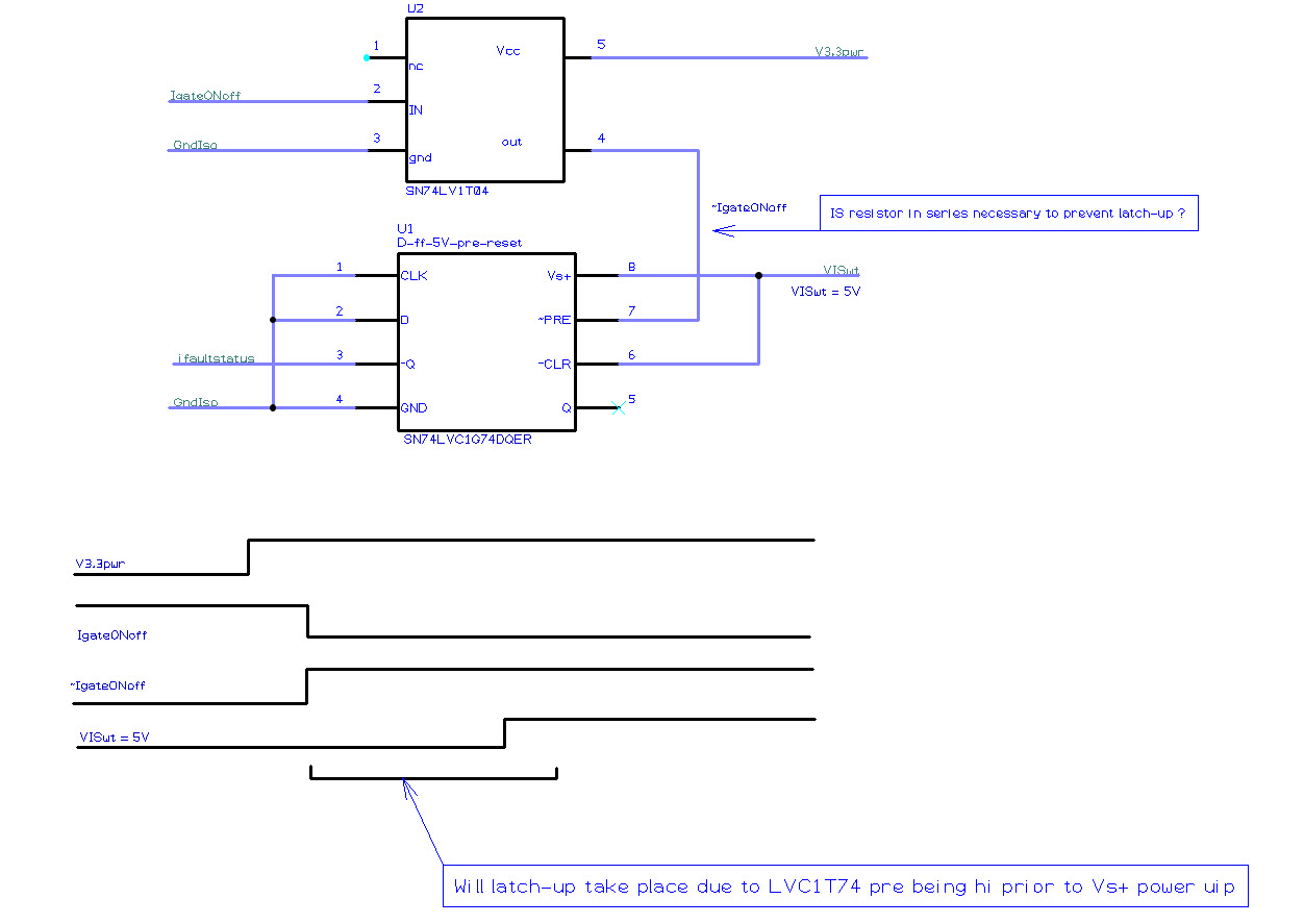

简单问题:
LV1和 LVC1在上电前5V 施加到器件输入端的信号时、是否具有闩锁保护?
我是一名物理学家、而不是 EE。
根据设计、在 ESD 输入保护二极管导通时、应保护哪些系列的 TI 逻辑免受闩锁的影响
电压是多少?
https://en-support.renesas.com/knowledgeBase/16978575 建议
  • 下拉电阻器
  • MOS FET
  • 肖特基二极管
是采用拓扑设计的 JESD 78 II 类器件、当输入电压大于 Vdd 时、可防止输入电压在上电之前变为0V。
推荐的解决方案是什么?
John Kimura 802-578-0787
低于目标。
    尊敬的 John:
    LV 和 LVC 系列没有正输入钳位二极管、因此它们不会因该应用而发生闩锁。
    闩锁测试在我们发布的每一个器件上完成、已经进行了50多年。
    您是否遇到了设备问题?
