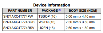

你(们)好
SN74AVC4T774RSVR 是否有推荐的替代材料? 主要是为了减小尺寸
    您好、Gareth、
    我建议使用 SN74AXC4T774、这是一种较新的引脚对引脚替代方案。 但是、它们具有如下所示的类似尺寸:
    如果不需要全部4个通道、则可使用尺寸更小的器件、如下所示、适用于 SN74AXC2T45、谢谢。
