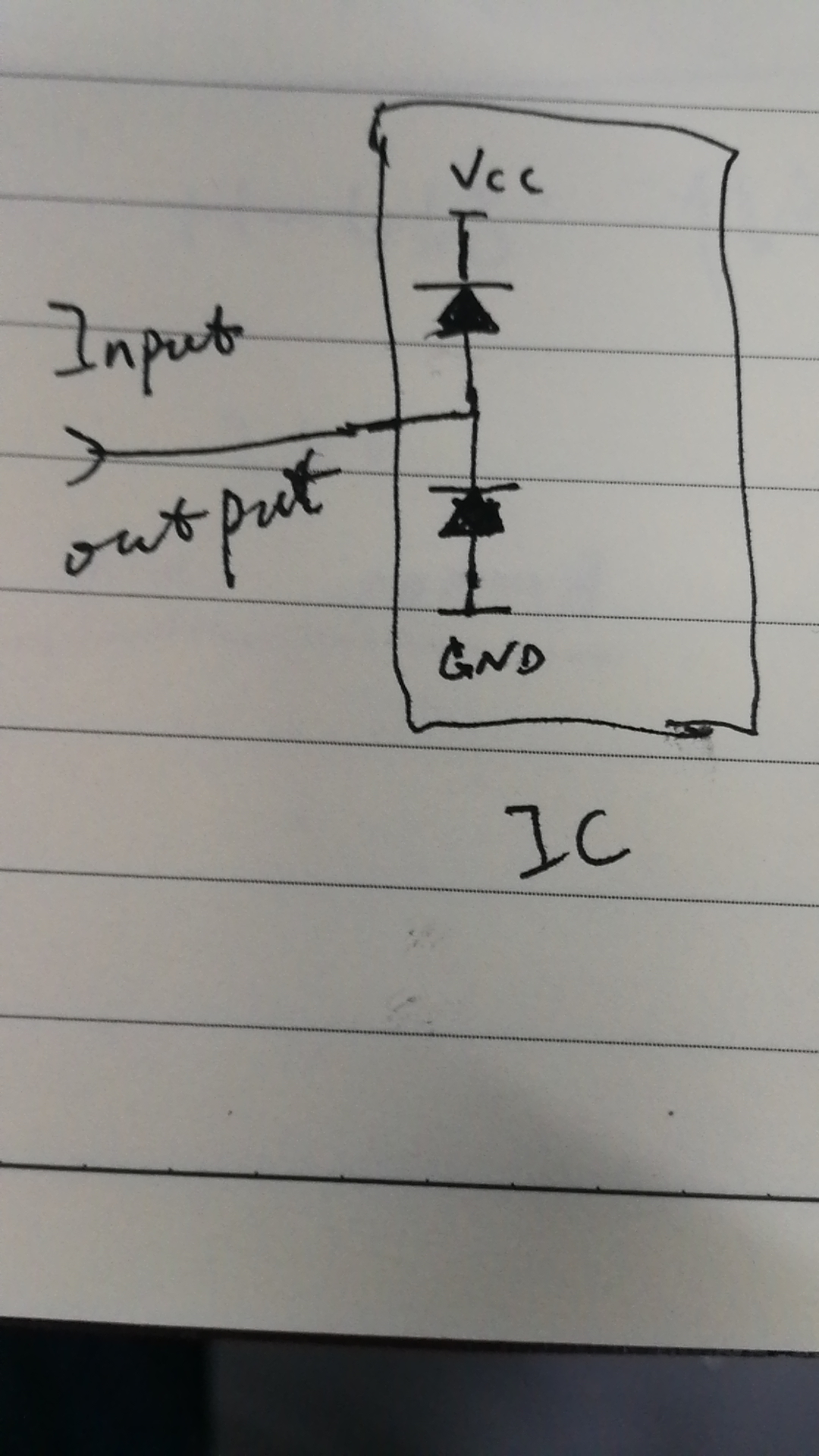

客户正在使用我们的 SN74LVC4245A、 在其方波 输入电压上升沿和下降沿之上有一个毛刺脉冲。

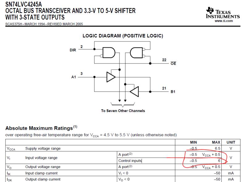

因此输入电压可以具有周期性 的过压范围, 最大 输入电压 比 数据表中的最大输入电压大600mV , 最小电压 比 数据表中的最小输入电压小600mV。
问题1:我理解不建议这样做,但如果 这种定期 超范围 退出,会发生什么情况?
Q2: 如下图所示、 芯片内部是否有用于输入和输出引脚的保护二极管?  这种保护是否可以避免周期性 超范围的损害?
谢谢、致以诚挚的问候
云晶
    控制输入没有连接到 VCC 的二极管;如果电压超过6V、隔离可能会击穿并对器件造成永久损坏。
    只要电流受到限制、就允许负输入电压。 通常、串联电阻就足够了。
    为了减少输入信号上的振铃、请考虑适当的端接(请参阅 SCBA011)。
