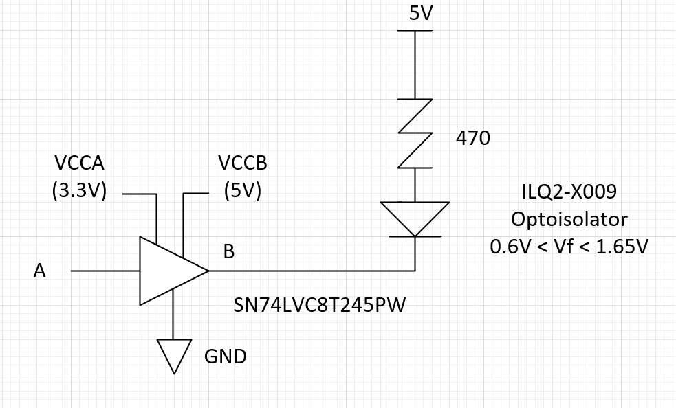

对于 SN74LVC8T245、B 端口输出允许以下用例?
目的是在 A 端口输入为高电平时反向偏置二极管。
    您好、Gregory、
    这是逻辑器件的常见用例。  https://training.ti.com/TLM-APP-DrivingLED?cu=1134826
    如果您尚未正确调整电阻器的大小、请观看此视频、但这应该起作用。
    卡兰
    当 A 输入为高电平时、B 输出为5V、因此二极管上的压降为零(非负值)。
    要获得反向偏置、您不仅必须将阴极切换为高电平、还必须将阳极切换为较低的电压。
    实际上是否需要反向偏置?
    IR LED 的正向电压非常低、因此您实际上不需要5V 电压;您可以从3.3V 电压驱动它(如果您具有驱动强度)。 为此使用 SN74LVC8T245只有在您已经将其用于其他用途且剩余一些通道的情况下才有意义。
