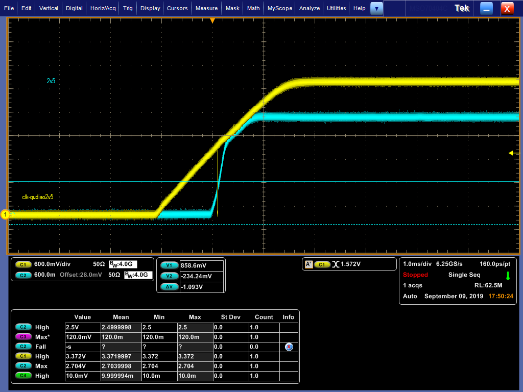

我的客户 现在正在使用 SN74AVC4T245器件。 VCCA 侧为2.5V、VCCB 侧为3.3V。 我们首先提供3.3V、然后提供2.5V、如下所示。 3.3V 侧时钟信号将具有如下所示的压降(图3)。 您对 这种现象有什么想法?谢谢。

    您好、Frank、
    我注意到的第一件事是、您的上升时间真的很慢。 数据表要求最大值为5ns/V 您的运行速度似乎要慢得多、大约为1ms/V
    其次、您能否在发生此干扰时提供方向引脚的示波器截图?
    这是否仅发生在您的时钟引脚上?
    卡兰
    您好、Frank、
    我看到信号是 SPI、我们有 SN74AXC4T774器件、适用于单个器件中的 SPI 电平转换。
    我们还有 SN74AXC4T245、它与 SN74AVC4T245引脚相同、在电源定序期间具有无毛刺脉冲特性。
    从范围来看、探头是否设置为50欧姆? 请更改为1Mohm 设置。 正如 Karan 指出的、上升时间违反了 DS 设置、请纠正这种情况。 请告诉我客户选择的器件。
