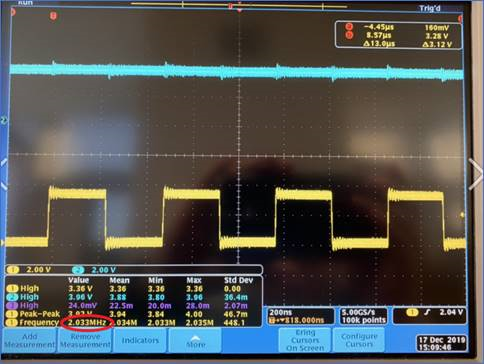

您好:
我们使用的 Mx0_MDC 频率约为2MHz、一个 MAC MDC 信号输入,四个 PHY MDC 输出;
因此、我们需要确保 SN74LVC125A  您选择的缓冲器能够支持该频率?
有效期:
    是;LVC 可以在3.3V 时执行175MHz 的频率
    如 Clemens 所述、LVC 可在3.3Vcc 下处理>2MHz 的工作电压、从而为扇出提供24mA 的驱动。
    MDIO 线路怎么样? 对此是否有任何考虑?
    Reply->MDIO 信号质量良好,采用 菊花链路布局,满足 ASIC 芯片数据表要求;
