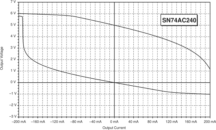

您好、专家、
如果一个 OUT 引脚输出高电压、另一个 OUT 引脚输出低电压。 当这两个引脚短接在一起时、这两个引脚将输出什么电压、高电压或低电压?(在本应用中、将一个2k Ω 下拉电阻器连接到每个 OUT 引脚。)
    下拉电阻器并不重要、因为它们不会限制两个引脚之间的电流。
    典型的短路电流约为180mA、电压约为2.3V。在神奇烟雾逃逸之前的短时间内。
    大家好、Clemens、
    感谢您的快速回复。 您是说这两个引脚的输出电压将约为2.3V、并且可能会由于两个较大的电流阱流入 IC 而发生击穿吗?
    是的。
    您显示的图表中有两条曲线。  上曲线代表什么?
    这些曲线是通过强制引脚上的电压为 Y 轴值并测量随后流入引脚(负)或流出引脚(正)的电流而形成的。
    下曲线表示尝试驱动低电平(0V)、上曲线表示高电平(5V)的输出引脚。
    要了解短接到低引脚的高电平引脚的最终上升位置、请围绕 X 轴翻转曲线之一。
