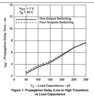

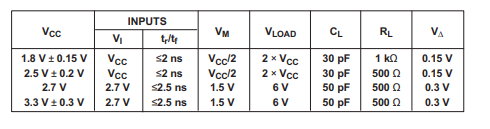

    长迹线可视为一种负载类型。 这是因为布线具有 RLC 寄生效应。 迹线和迹线上的器件的行为通常类似于器件上的容性负载。 那么、真正的问题是、该器件的输出可以处理多少负载电容?
    数据表中的值是使用以下负载规格进行测量的:
    但是、您可以使用具有更大负载的器件、只需弄清楚您需要满足哪些 VOH 和 VOL 规格。
    还有一个很好的负载与传播延迟关系图:

    第9.1节规定:
    SN74LVC125A 是一款高驱动 CMOS 器件、此器件可被用于多种总线接口类型应用、在这些应用中、输出驱动或者 PCB 走线长度是一个问题。
    LVC 输出的高驱动强度使得它能够与对于较弱器件来说过长的走线一同使用、也就是说、较高的输出电流可以更快(去)地为寄生电容充电。
    应用的最大长度取决于布线的实际电容以及边缘的速度。
    并联使用多个输出可提高驱动强度。
