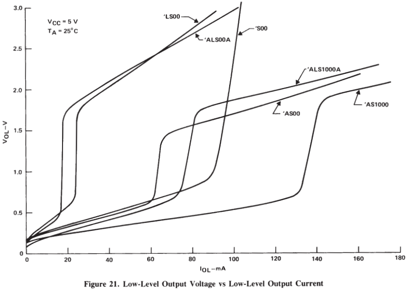

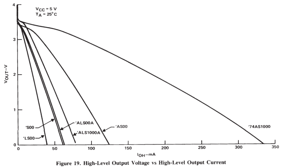

编辑:在 本文档中找到了两个图形
和
但它们并未说明安全裕度。
对于 IOL/VOL、可以猜测:安全裕度必须是低电平电压的急剧增加、对于 ALS 系列、大约为16mA。
对于 IOH/VOH、一点也不清楚、图表上的信息与数据表相矛盾-它说、为了达到 Vcc-2 (3V)、-0.4mA 电流的电平就足够了、从图表上看、它大约为-12mA。

    上面突出显示的负值表示电流从器件流出、即输出处于高电平状态。 该器件的输出可以安全地提供30至112mA 的电流(在输出短路的情况下高达224mA 的电流、这可能会烧毁器件)。 5mA 或更低电流不会导致任何问题。 这被视为 TTL 器件的正常工作电流。

    我在 实际系统上执行了测试 、并选择470欧姆作为串联电阻。 在正常条件下、电流非常低、因此 VIH 和 VIL 不受影响且有效、并且电气冲突下的最大电流为每根线5.38mA。
    请详细说明以下内容:
    '对于 IOH/VOH、根本不清楚、并且图表上的信息与数据表相矛盾-它说、为了达到 Vcc-2 (3V)、-0.4mA 电流的电平就足够了、从图表上看、它大约为-12mA。'
    为什么同一产品的两个文档提供不同的信息?
    尤根尼
    建议的运行条件表明最大 IOH 为−0.4mA、也就是说、您不应尝试从输出中汲取超过0.4mA 的电流。
    电气特性表明、当您从输出中汲取0.4mA 的电流时、输出电压至少为 VCC−2V
    该图显示、当您从输出中汲取0.4mA 的电流时、典型输出电压大约为3.4V。这与电气特性一致、因为3.4V≥VCC−2V

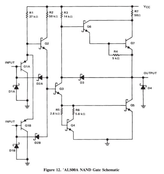

    对于该器件、正输出具有双极达林顿对结构、如(Q6和 Q7):
    (图片来源: http://www.ti.com/lit/an/sdaa010/sdaa010.pdf)
    在上图中、您可以看到有一个与正输出路径串联的电阻器(50欧姆)。 我们从前面的讨论中得知 、当负载为-0.4mA 时、输出为3.4V。 50欧姆电阻器在该电流下仅下降20mV、那么为什么输出为3.4V?
    原因是达林顿对需要两个 V_be 压降(~0.7V)才能工作、因此您可以获得的最高电压为5V - 2*0.7V =~3.6V、这与我们之前所说的一切一致。
    因此、数据表规格的目的是显示、即使电流驱动非常小、由于输出结构的原因、输出也不会是5V。 如果我们在 CMOS 器件中看到相同的规格、则它具有完全不同的含义。
