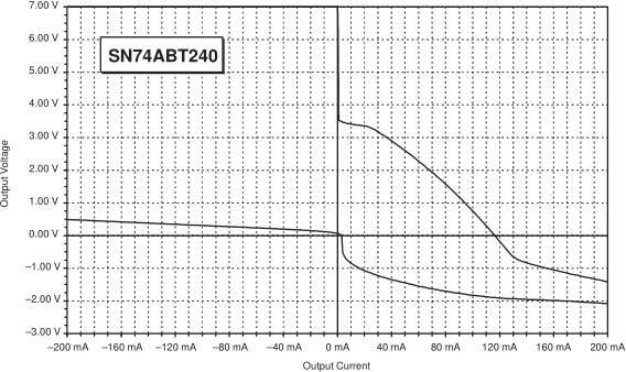

我们的客户正在寻找显示不同负载测试条件下的电压的图表。 此外、 SN74ABT16244A 是否适合 电压小于0.4V 且负载为10-12mA 的应用?

    您好、Carlo、
    我们没有这样的图表、但是客户可以根据数据表中给出的值内插该数据、因为器件的 ROL 相当恒定。
    例如、数据表显示 IOL = 48mA 时 VOL =.55V (我将采用最坏的情况)。 因此、ROL = VOL/IOL = 11.5欧姆。
    因此、对于12mA 负载、您的 VOL 大约为(12mA * 11.5Ohms)=.14V
    是的、器件在该负载下的 VOL 将小于0.4V。
    卡兰
    5V 电源电压下数字集成电路的输入和输出特性(SZZA008)显示:
