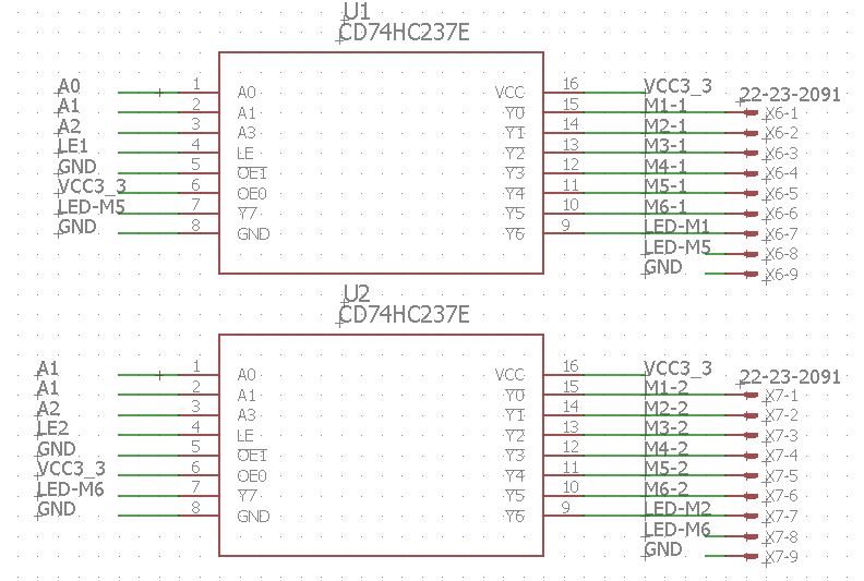

我使用4个 CD74HC237为6个步进电机发送信号。 我有两个问题。 第一:根据数据表、我应该能够在3.3V 电压下使用它吗?
第二个问题:
正如您在所附的图像中看到的、(有4个多路信号分离器)、AN 输入是相同的、因为我需要一次打开4个通道。
OE1和 OE0连接到 GND 和 VCC。  我使选择器保持激活状态、然后 LE 闪烁。 问题是输出不闪烁。 我已经使用示波器进行了检查、并且 MCU 上的一切正常。 多路信号分离器的输入工作正常、问题是输出...

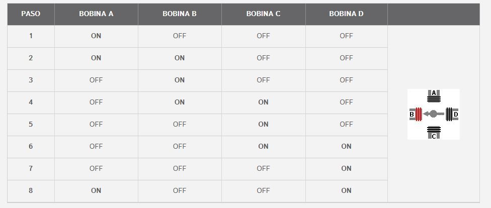

以下是步进电机的表格:
int step [8 ][4 ]={
 {1、0、0}、
{1、1、0、0}、
{0、1、0、0}、
{0、1、1、0}、
{0、0、1、0}、
{0、0、1、1}、
{0、0、0、1}、
{1、0、0、1}
我是否错过了任何内容?

    您好、Miguel、
    (1)是、此器件的建议工作电压范围为2V (最小值)至6V (最大值)。 3.3V 介于这两个值之间、因此它是有效的工作电压。
    (2)您是否正在尝试使用此器件直接驱动电机、或者只是向电机驱动器发送信号? 该器件没有太多的驱动电流(VOH/VOL 的额定电流为~4mA)。

    你好!!
    很抱歉耽误你的回答。 出于我的原因、我从未收到包含您的答案的电子邮件
    1) 1)很好
    2) 2)否 IM 使用多路信号分离器将控制信号发送到6个 uln2003A。
    我忘记了。 我解决了这个问题。 我使用 LE 引脚作为输入信号(控制信号)、而不是输出驱动工具。 由于真值表以 LE 开头、而不是以输出驱动工具开头、因此数据表会使人感到困惑。
