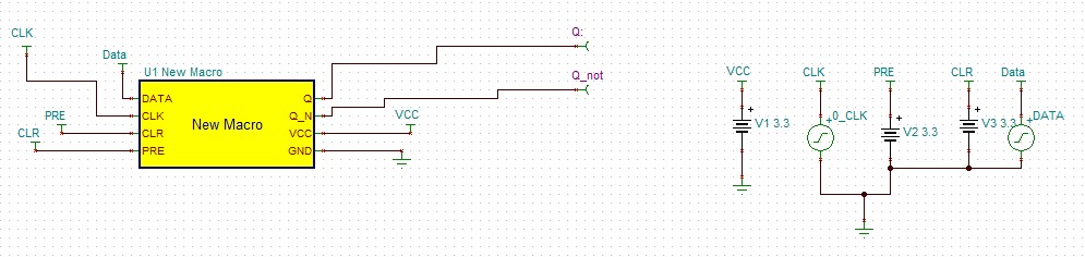

    您好、Karan、
    供参考: 我在 https://www.ti.com/lit/zip/sclm299上观察此 SPICE 模型的以下奇怪行为...
    如果我使用单独的电源将 CLR 和 PRE 引脚连接到高电平、则该模型工作正常。

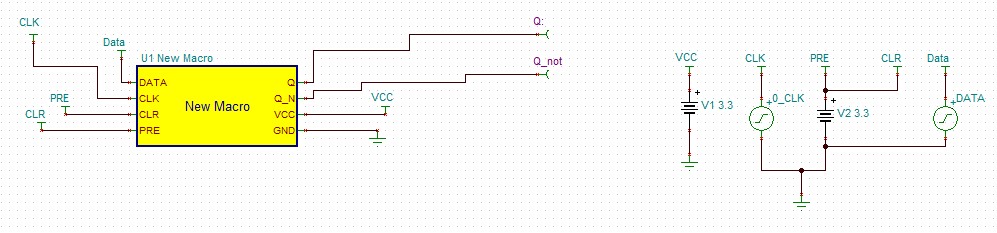

    但是、如果我将 PRE 和 CLK 引脚连接到同一电源或将它们连接到 VCC、则仿真无效。 即、我在 Q 或 Q_N 上看不到任何活动
    尊敬的 Chris:
    是的、我们的 D-Flip PSpice 模型非常不真实。 我恐怕解决这个问题的能力不大。
    乍得克罗斯比
