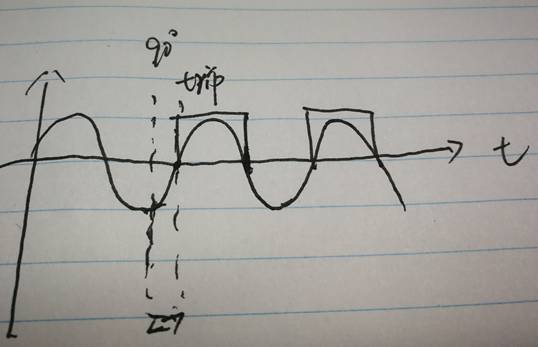

我们希望获得以下解决方案:通过过零比较器获得85k 正弦信号、需要获得  90度相位超前触发信号、 是否可以实现 SN74LV4046A? 或者您还有其他方法吗?

    我不知道我是否完全理解您要实现的目标。  您是否正在寻找一种方法来始终生成一个从正弦波上的预定阈值延迟90度的脉冲、或者您是否正在寻找一种方法来创建一个在85k 正弦波达到中点时表示的脉冲?
    您的图片显示了从正弦波的谷底延迟90度的脉冲、正弦波的中点。  如果您需要实现这一点、比较器将是一个不错的器件选择。  您可以通过对正弦波进行低通滤波来为比较器创建基准电压。  既然您有一个等效于正弦波中点的基准、那么您的比较器将在正弦波每次通过中点时创建一个脉冲。  这将从谷底延迟90度。
