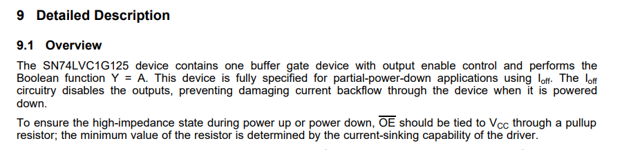

在应用中、电源与能量收集应用中的太阳能电池类似。 电源电压可以在0V~1.60V 范围内以各种可能的方式自由漂移 、该范围低于 SN74LVC1G125的工作范围。 漂移可以非常慢(1V/min)或快速(30V/us)、但都在0V~1.60V 范围内。 如果 OE 引脚通过10k Ω 电阻器连接到 Vcc、当 Vcc 漂移为0V~1.60V 时、输出端子是否可以一直处于高阻抗状态?
第二个问题。 尽管之前的非单调电源轨漂移、但当 Vcc 最终上升至3V 时、器件是否能够正常工作? 我不确定器件是否有任何内部 POR 电路、该电路可能会被非单调电源轨电压破坏。
当 Vcc 在100ns 内从0V 斜升至3V 时、器件能够正常工作的速度有多快?
谢谢你。

    由于您提到的电源电压范围超出了建议的数据表条件、因此无法保证器件的高阻抗输出。 我认为该器件应保持高阻抗模式、但您一定要对此进行测试、因为我们的器件不能保证在该区域运行。
    2.该器件没有任何 POR 电路。 一旦您处于器件的工作 Vcc 范围内、器件就会开始工作。 尽管数据表显示 Vcc 最小值为1.65V 以进行工作。 该器件很可能会在1V Vcc 左右开始工作。 现在、如果器件在该电压下正常运行、则很难说。 没有等待电源稳定的内部延迟。 我将确保使用 OE 引脚或以其他方式禁用您的器件、直到电源稳定或确保传输任何信号、直到电源稳定。

    数据表第10页第9.1节的第二段。 也就是说、只要 OE 引脚连接到 Vcc、在上电过程中输出就会保持高阻抗状态。 对我来说、这意味着当 Vcc 低于1.65V 时、输出保持高阻抗状态、对吧? 我前面的问题是想了解这种机制的稳健性。
    另一个问题。 当 Vcc 为1.0Vdc 时、OE 引脚连接到 Vcc、输入引脚在0.5V 时悬空、器件的输入级是否处于击穿状态并危及器件寿命?

    是的、它就是这样说的。 但是、它没有像您在问题中问的那样提到上电率。 加电期间、使能引脚连接高电平时、器件应保持禁用状态。 但数据表无法保证这种情况。
    遗憾的是、这将是另一个限制。 是的、.5V 浮动输入将导致击穿电流。 但是、只要这种情况不会持续很长时间、零件寿命就不会受到影响。
