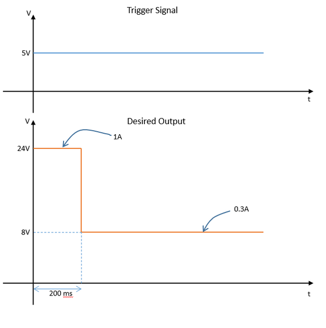

当微控制器的数字输出信号触发时、我一直在尝试获取上述输出。 输出将控制电阻约为25欧姆的电磁体。 触发脉冲将根据触发信号的要求激活和停用电磁体。 我已经了解了使用 LM555计时器 IC 的单稳多谐振荡器选项。 但 IC 需要短触发脉冲、而不是连续电压信号。 是否有任何其他可能的方法来实现逻辑。
    当触发信号为0V 时会发生什么情况? 所需的输出是否为0V?
    逻辑无法处理超过几毫安的电流。 您是否已经有电路来驱动电磁体、您能否展示其原理图、尤其是如何对其进行控制?

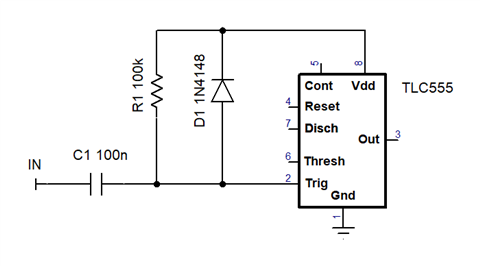

    数据表的单稳电路可在200ms 内提供高输出。
    可以添加一个电阻器、电容器和二极管来对触发器进行脉冲低电平以启动计时器。 之后、输入可以无限期保持高电平或恢复低电平。
    大家好、Clemens、
    是的、右侧、当触发信号为0V 时、所需的输出将为0V。
    逻辑将仅控制开关电源电路、该电路将为负载提供所需的电源。 尽管开关电路尚未最终确定、但我添加了一个原理图以供参考。

    74xx123单稳多谐振荡器采用边沿控制;请参阅应用报告《使用 SN74LVC1G123单稳多谐振荡器进行设计》(SLVA720)。 (如果触发时间短于200ms、则使用 B 输入始终获得200ms 脉冲;如果应复位输出、则使用 CLR 输入。)
