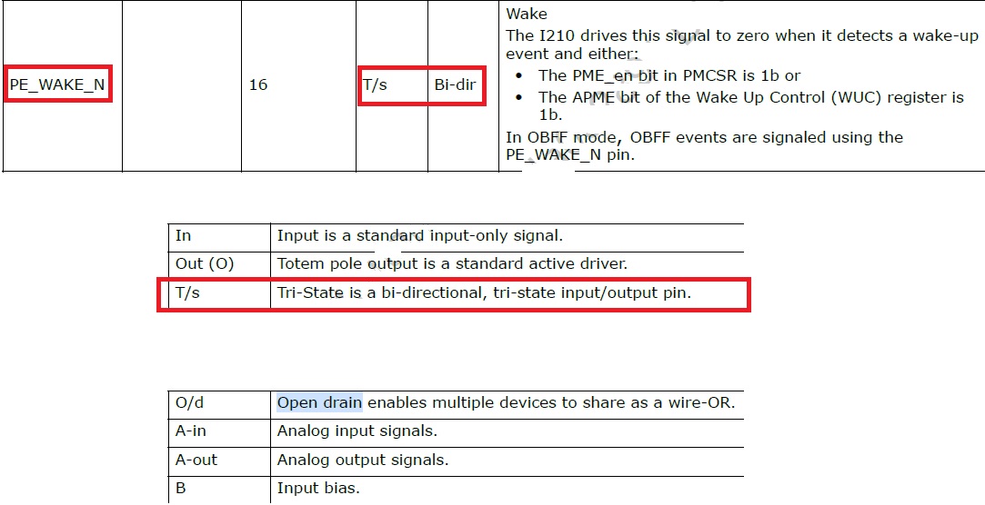

您能建议从3V3到1V8的双向电平转换器吗?
以太网 phy 为3.3V,应用处理器为1.8V。
信号被唤醒、类型为 T/s (三态是一个双向、三态输入/输出引脚。) ,Bi-dir.
当唤醒信号是来自 ETH_PHY 的该引脚输出时、当 OBFF 模式(优化的缓冲器刷新/填充)时、我假设它是 ETH_PHY 的输入。
D.
    描述不清楚。 唤醒是要转换的信号、还是控制其他信号方向的信号?
    您的 PHY 是否使用了一些标准接口?
    尊敬的 Clemens:
    WAKE 是需要转换的信号。
    D.
    该信号是推挽还是漏极开路?
    您的 PHY 是否使用了一些标准接口?
    尊敬的 Clemens:
    以下是数据表中的信息:
    BR、
    D.
    PCIe 唤醒信号实际上是漏极开路、需要一个外部上拉电阻器。 这需要一个能够处理开漏信号的转换器、即 TXS0101或 LSF0101。
