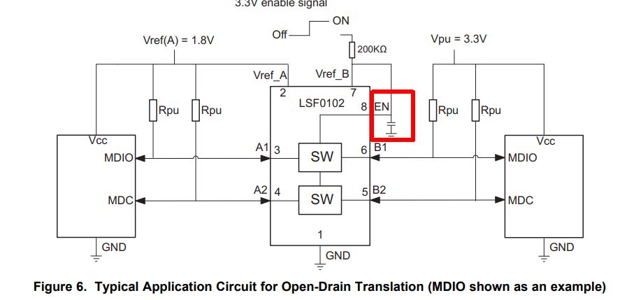

数据表图6中的 EN 引脚连接了一个电容器。
我们是否必须找到该电容器?
如果是、您是否有任何建议的电容?
Kuramochi
    第9.2.1.2.1节规定:
    建议在 Vref_B 上使用滤波电容器、以在器件上实现稳定电源。
    它与200k Ω 电阻器 kΩ 一个 RC 低通滤波器。 如果您知道噪声的频率、则可以对其进行适当的调整、但实际上、只需使用与电路板上其他小型去耦电容器(例如100nF 或10nF)相同的值即可。
