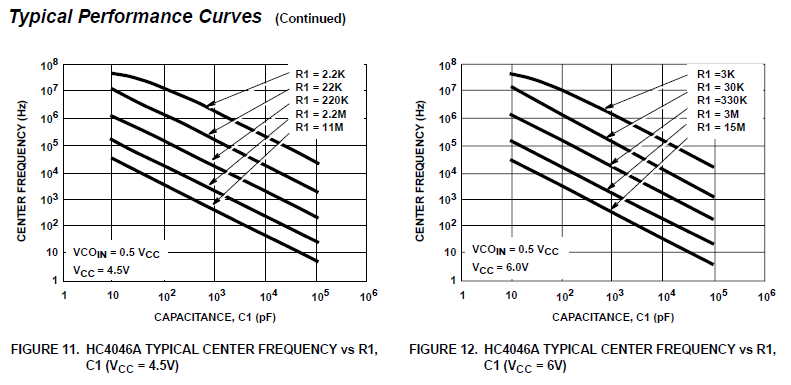

我想使用产品 CD 74 HC 4046 A 作为振荡器。
MΩ 地、仅 MΩ VCO 的功能、R1 = R2 = 2k Ω 至10k Ω、C1 = 0至10pF、VCOIN 连接到 GND、调整 C1的值、并从 VCOOUT 输出特定频率的矩形波、 并将其输入到另一个器件。
因此,我参考下面的图表来设计它,但我想知道这对 VCOIN = 0.5 * Vcc 有什么影响,它如何影响 VCOIN = 0V? 频率与容量的线性度是否会丢失?
此外、在应用报告(SCHA003B)的 P22中、有以下说明。
在这里、引脚6和7上的杂散电容不受引脚对引脚容量的限制、但您还有其他哪些因素?
另外、您能否告诉我引脚6和引脚7处的杂散电容的具体值?
在"具有测量结果和计算结果的设计示例"中、它被描述为"6pF"。此值是否正确?

    "杂散电容"是指系统设计的总寄生效应。 我无法告诉您您的设计是什么。  如果您可以提供原理图、布局和堆叠、我可以尝试为您提供电容的估算值。
    使用这种类型的器件、通常最好只构建原型-这将使您能够直接测试值、而不是猜测值。

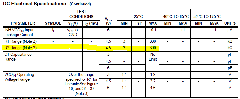

    kΩ 数据表中的"直流 MΩ 规格"中的 R2值限制为300 μ A、但该图的含义是高达11 μ A?
    我知道这个限值是一个限制、用来保证频率相对于 VCOIN 电压变化的线性度、并且可以理解 VCO 本身的振荡是可能的、是吗?

    在检查下图所示 VCO 的功能块时、N、P - FET 和二极管连接在第6和第7引脚内部、该寄生电容可能会影响系统考虑的传输频率的分散。
    该寄生电容的变化和值是多少?
    谢谢你。
    请注意、该器件是由 Harris Semiconductor 至少20年前开发的、并且是由 TI 收购的。 我可以获得的数据非常有限。 如果您正在寻找低成本振荡器、这是合适的器件。  如果您正在寻找高可靠性和高精度器件、我建议您改用更现代的 VCO。 以下是 TI 提供的产品列表: http://www.ti.com/clock-and-timing/oscillators/products.html#p2192=Standard
    该图显示了各种值下的典型操作。 正确的是,这些典型值并不能保证所有数据表规格--您必须保持在所提供的限制范围内(3k 至300k),以保持在器件的特性范围内。
    "典型"规格仅在25°C 时得到保证。 是的、在25°C 时使用这些值时、器件将会振荡。 不能、在特性限制之外运行时、不能保证满足所有规格。
    我已经尝试使用原型来测量直接值。
    但是、我对大规模生产的变化感到焦虑、而不是测试时的值。
    变化在数据表的最小/最大限制范围内。 如果这种限制超出了您系统的要求、您将不得不改用较新的振荡器设计。
    该寄生电容的变化和值是多少?
    数据表中提供的频率变化数据中已包含内部电容变化。 数据表中未对内部设计结构进行表征或包含内部设计结构。 使用数据表中的最小/最大值。
