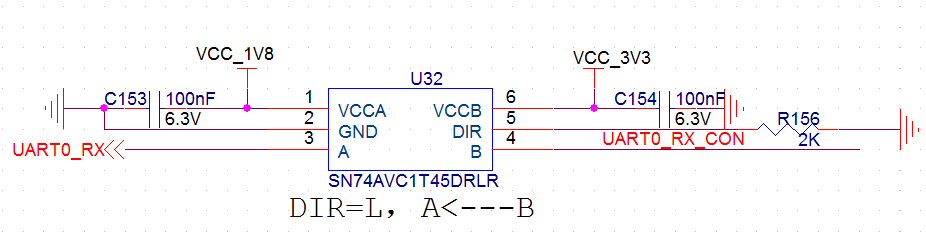

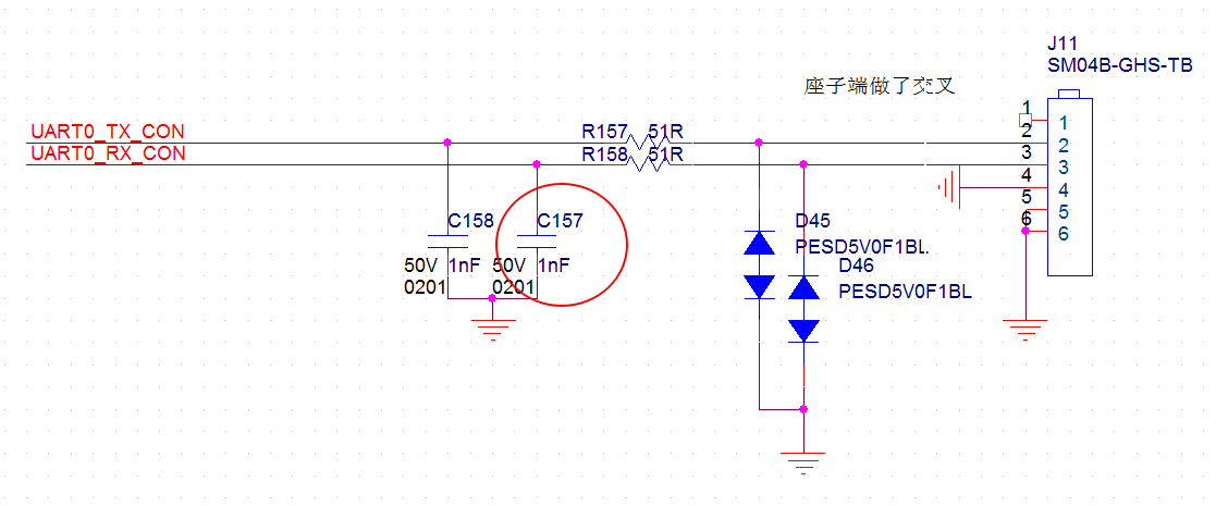

我的客户正在将我们 的 SN74AVC1T45DRLR 用作逻辑电平转换器。 方向从 B 到 A。问题是当 B 输入端有一个电容器(C157)时、A 输出异常。 当它们移除 C157时、A 输出为正常1.8V。 你在这里有什么意见吗? C157在这里似乎产生了不良影响。 但我不明白为什么。

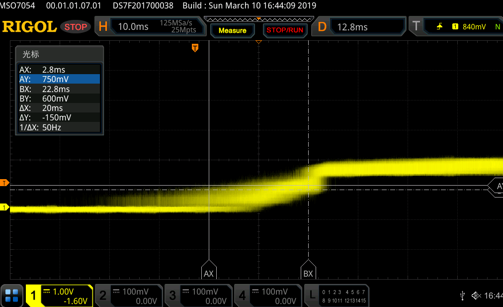

异常输出如下所示。

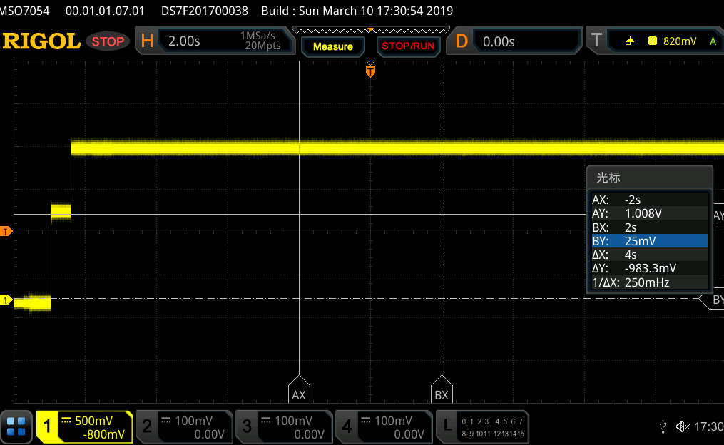

正常输出如下所示、

    1nF 电容会导致缓慢上升沿输入、因此输出将因此产生振荡。
