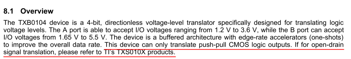

大家好、
从 TXB0104数据表中可以看出、TXB0104只能转换推挽式 CMOS 输出。 TXS0104E 为开漏。
但是、TXS0104E 数据表显示它也可以转换推挽 CMOS 输出。
我的问题是:
 如果封装相同、TXB0104是否可以直接替换为 TXS0104E? 电平位移介于1.8V 和3.3V 之间。
TXS0104E 何时被设计为开漏? 何时为推挽式? 除了最大数据速率外、它们之间有什么区别?
谢谢、致以最诚挚的问候!
Hao
    您好 Hao、
    漏极开路和推挽是指传入信号或接口类型。
    请参阅以下译员建议常见问题解答:
    e2e.ti.com/.../740319
    请参阅此处的各种自动 BD 转换器之间的差异:
    e2e.ti.com/.../719537
    如您所见、I2C、MDIO、SMBus、PMBus 都是漏极开路接口、我们建议使用 TXS 系列器件。 内部10k 上拉电阻器的存在有助于节省 BOM 成本和空间。
    建议将 TXB 用于 SPI、JTAG 等推挽接口
    您可以将 TXB 替换为 TXS、但由于内部10k 电阻器、该器件将在正常运行期间以及输入保持低电平(Vcc/10K)时消耗额外的电流。
    如果接口是漏极开路、我不建议将 TXS 替换为 TXB。
