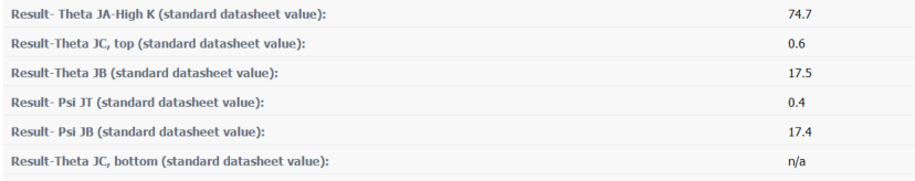

TXS0206YFPR 数据表只显示 Rth j-a 技术规格、而不是下面的技术规格。
我能否获得以下规格?
ΘJB μ W (℃μ V/W)
ΘJC μ W (℃μ V/W)
3.Tjmax (℃)
4.Tcmax (℃)
请检查一下。

    您好、Anthony、
    如果您对 TXS0206A 感兴趣、我们有一个更新版本、我没有注意到任何明显的差异、但它看起来会更好。
    我将为您提供该器件的热性能。 这些值应该与 TSX0206相似。
    对于逻辑器件、 TJ (max) 等于最大存储温度(Tstg (max))、即150 C
    我不确定 Tc (max)。 我们不会对该值进行规格。  我想您可以使用 μ ΘJC 来解决这一问题。
    卡兰

    我们需要的是 TXS0206YFPR 以下的数据。
    TXS0206A 似乎能够测试以下型号。
    我能否接收 TXS0206YFPR 以下的数据?
    θ jb (°C/W)
    θ JC (°C/W)
    3.Tjmax (°C)
    谢谢你
    Anthony 先生
    您好、Anthony、
    我已提交热性能申请。 请最多等待2周、以便结果恢复。
    卡兰
    您好、Anthony、
    TXS0206YFP 的结果如下:
    正如我所怀疑的、与我为另一个器件提供的热性能没有很大不同。
    卡兰
