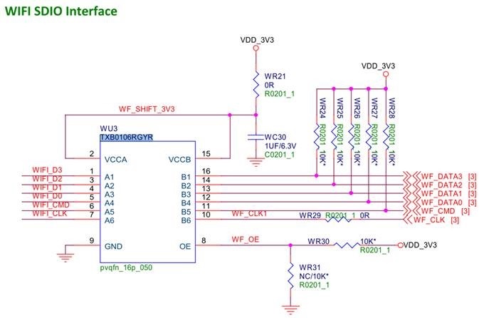

我们将 TXB0106用于 Wifi SDIO 接口。 绿色是 B1中的输入 wifi 数据。 黄色表示 A1中的输出 WIFI 数据。 这两个 VCC 都是3.3V 电压。 我们仅在 B1引脚中拉高51k 电阻器。 我们发现黄色波形在较低的水平上并不是很低。 你对此有什么想法吗?

    TXB 具有非常弱的输出驱动器(允许其他器件覆盖电压电平)。 这看起来好像 A1线路上的某个东西拉电流、可能是一个上拉电阻器。
    您是说、我们需要在 A1线路上上拉一个电阻器吗? 上拉电阻器是什么?
    BR、
    谢谢。
    不可以、我是说您应该从该线路上移除上拉电阻(如果存在)。
    请显示电路原理图。
    请参阅以下内容。
    根据数据表的建议、WR24至 WR28更改为51k Ω。 您是要将 WR24移除到 WR28吗?
    请显示连接到 A1的内容。
    为什么在两个电压相同时使用 TXB?
    A1直接连接至 wifi 芯片、无需上拉电阻器。
    相同 VCC 电压的原因是遵循其系统顺序。 电平转换器充当隔离输入和输出的缓冲器。

    如果没有任何电流源、A1上的电压将不会上升。 是否确定黄色迹线是 A1而不是 B1?
    无论如何、TXB 会对 I/O 负载施加限制、以实现电平转换和自动方向感应。 如果您实际上不需要电平转换、则最好使用 模拟开关、例如 SN74CBTLV3245A。
