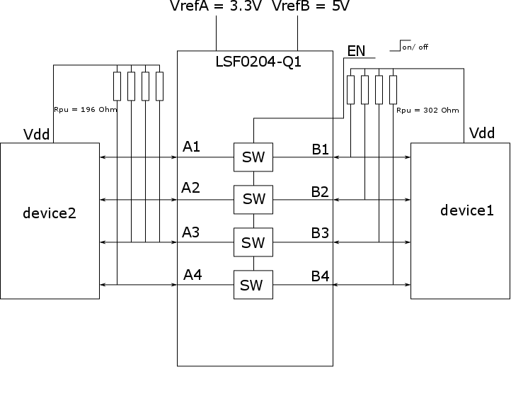

我想在 SPI 通信中使用 LSF0204-Q1进行电平转换。
因此、我想使用以下电路:
这就是我设计以下 PCB 设计的原因:
(可忽略 TX/Rx)
出于纯粹的测试目的、我使用 Arduino Uno、它输出5V (数字)脉冲。 然后、应将这些设置为3.3V。
VrefA = 3.3V 大电压、VrefB = 5V。

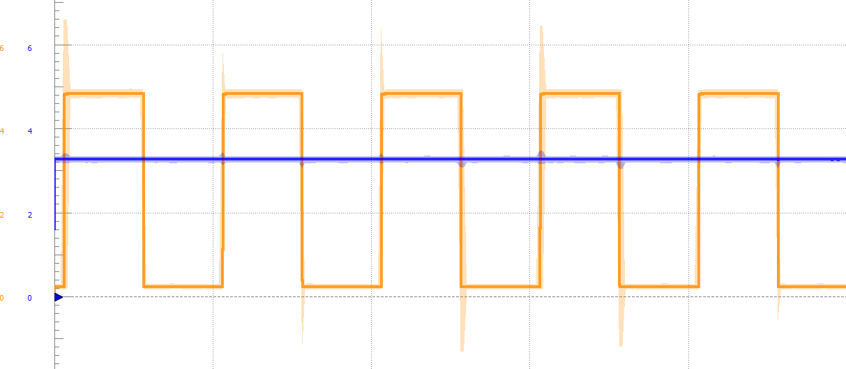

如果我现在在未先连接 VDDS 的情况下将5V 脉冲设置为 B1、B1将不会输出任何信号。
如果我现在连接 Vdd、则 B1始终从 Vdd 获取信号、如下图所示:
我已经测试了所有可能的配置。 因此、要将 EN 引脚设置为高电平并使用不同的电平、要相互连接 Vdd 和 Vref、请仅将 Vref 用于 RPU。 没有成功。 B1保持为零或假设为相应的电平、但不会在3.3V 时产生轻微延迟。
你能告诉我我我出了什么问题吗?

    我现在安装了一个200kOhm 电阻器。 不幸的是,结果仍然是一样的。
    Hendrik
    很抱歉、仅 LSF010x 器件需要200 kΩ 电阻器;LSF0204-Q1集成了该电阻器。
    我看不到您的电路不工作的原因。 芯片可能已损坏。

    您的原理图或布局中没有任何突出的东西会导致这样的问题。 我想再问几个问题、以帮助澄清一些问题、以便我们可以调试这个问题。
    您的器件能否灌入流经上拉电阻器的电流量? 如果您使用第一幅图像中的值、则该值大约为16.5mA、这非常高。
    当器件通电并启用时、您要向 B 端口发送5V 方波、但 A 侧恰好位于3.3V 直流电压? 我对此有点困惑、因为您只讨论 B 端口、但我在波形中看到3.3V 信号。
    您是否曾尝试在 A 侧输入3.3V 信号、以查看您是否在另一侧将同一信号升至5V?
    最后、您是否能够同时提供包含输入、输出和 EN 信号的波形?
