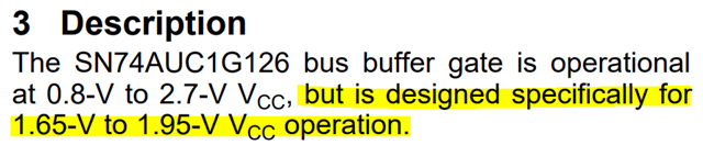

大家好、
你好。 我代表客户发布此查询。
"SN74AUC1G126总线缓冲门可在0.8V 至2.7V VCC 电压下运行、但专门针对1.65V 至1.95V VCC 电压运行而设计。
我不明白。 支持1.2V 电源有什么风险?"
请提供建议。 感谢您的支持
Marvin
    没有风险。 AUC 器件可保证在具有指定电气特性的其他电源电压下工作。 1.8V 时、电气特性具有传播延迟、功耗和驱动强度的最佳组合。
