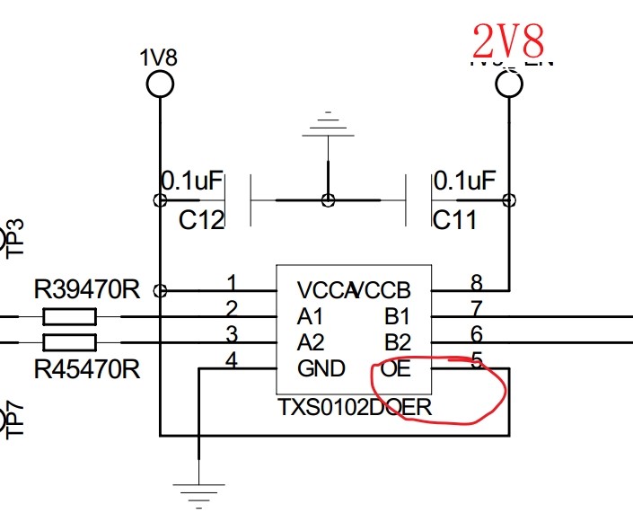

[参考译文] TXS0102:我们使用 TXS0102将1.8V 转换为2.8V。 TXS0102的 OE 引脚是否可直接上拉至1.8V。 需要对上电进行顺序控制?
需要对上电进行顺序控制?
    是的、您可以将 OE 直接连接至 VCCA、并且任一电源都可以先启用。 数据表建议在电源开启时将 OE 引脚接地、以便使数据引脚处于高阻抗状态、但这样可以节省功耗、并且器件不会因将 OE 连接到 VCCA 而损坏。 有关  OE 控制的更多详细信息、我建议使用 TXS 应用手册。
