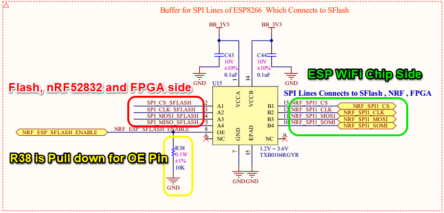

我们将德州器件  TXS0104ERGYR  用于我们的应用之一。 但它不用于电平转换。 我们将其用作缓冲器。 3.3V 电压馈送到 Vcca 和 Vccb 电压。 我们使用使能信号来控制数据流。 默认情况下、通过10k 电阻器将 ENABLE 拉至低电平、而控制器会在必要时将其置为高电平。 4个通道用于 SPI 线路芯片选择、时钟、MOSI 和 MISO。 我们将此部件用作 WiFi 芯片 SPI 线路和使用使能作为控制的闪存 SPI 线路之间的桥接器。 "A"通道分配给闪存侧、"B"通道分配给 WiFi 芯片侧。 此外、来自"A"通道输出的 SPI 线路也将共享给控制器和 FPGA。 当我们将转换器部件安装在板上时、SPI 线路不工作。 卸下部件后、工作正常。 不确定我错过了哪里。

    当我们将 OE 引脚连接至低电平(通过10k 下拉电阻)时、输出将根据数据表置于高阻抗状态。 这种高阻抗对其他侧连接上的 SPI 总线线路有任何影响? 由于 SPI 总线被电路板上其他不工作的器件使用。 我们使用的速度为4MHz。
    理论上、将 OE 拉至低电平应禁用所有功能。 请显示原理图。
    (使用 SN74AHC4066等模拟开关仍然是一个更好的主意。)

    请查找附加的图像。
    这不是完整的原理图。 是否有任何上拉/下拉电阻器?
    OE 为低电平或高电平、或处于两种状态时、是否会出现此问题?
    您好 、Clemens Ladisch、
    再次感谢! 请查看以下原理图。 在 OE 引脚低电平和高电平状态下均会出现此问题。 如果您需要原理图或信息的任何其他部分、请告诉我。
    Nishanth、
    OE 为低电平时、A/B 端口相互断开。 在这种情况下、两侧都没有进行3.3V 的转换。
    它是完整的原理图吗? 是否在其他任何地方都没有外部上拉或下拉电阻器?
    我建议使用缓冲转换器、如 SN74AXC4T774或 TXB0104 (或 TXB0304)。

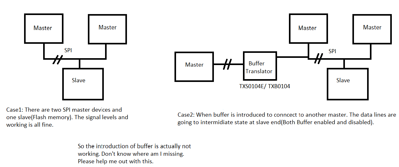

    感谢你的答复。 很抱歉未分享完整的原理图。 我已经捕获了进入不同部分的所有 SPI 线路。 请找到下图。 首先、我们使用 了 TXB0104RGYR、然后替换为 TXS0104ERGYR。 在这两种情况下都具有相同的行为。 如果没有人访问闪存、如果软件中的线路被上拉、这会是一个问题吗? 如果 OE 被拉至低电平并且所有输出都处于高阻抗状态、那么这种高阻抗将影响 SPI 线路上的容性负载。
    大家好、
    为了更好地理解、我将通过一个方框图来公布问题、说明我们如何使用它。 请找到图片并告诉我您的想法或建议?
    TXS 或 TXB 器件是弱自动双向器件、其内没有足够的驱动强度(每通道最大20uA)、可用作扇出器件或缓冲器。
    这是由于内部串联4K 限流电阻限制了驱动电流。
    对于有源缓冲和扇出、我建议使用 SN74AXC4T774器件。 该器件每通道的驱动强度为12mA、足以扇出3个主/从器件。
    请告诉我。
