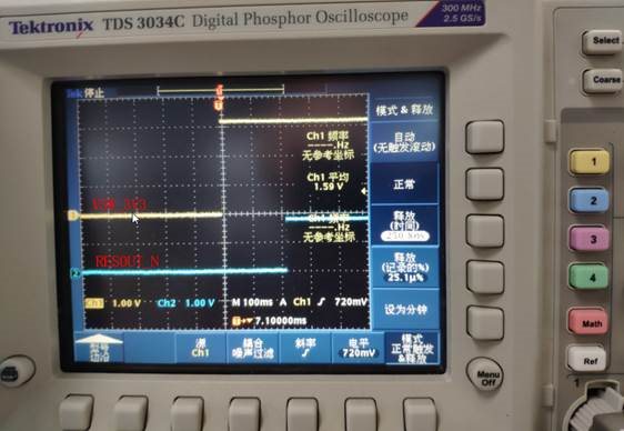

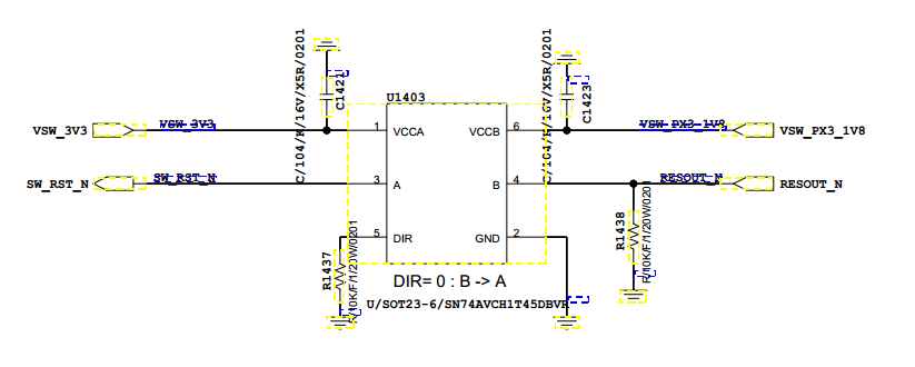

我的客户正在使用 SN74AVCH1T45、原理图如下所示。
但他们注意到、当应用 AVCC 3.3V 时、端口输出端出现意外脉冲、这与端口 B 的源脉冲非常不同
在两个波形下面、第一个是 AVCC 和端口 B、第二个是 AVCC 和端口 A
您能解释异常背后的原因吗? 以及如何避免它。 谢谢!

    您好、Nicole、
    应用中是否需要总线保持功能? 如果没有、请考虑使用 SN74AXC1T45等非总线保持器件。
    否则、请考虑使用 SN74AXCH1T45。 这两款器件均可保证在任何方向和 Vcc 电源电压下均不会出现毛刺脉冲性能。
    在总线保持器件上、不建议在 A/B 线路上使用外部下拉或上拉电阻器。
    如果使用非总线保持器件、请将 A/B 节点设置为零、在电源斜升/降期间具有非常弱的下拉电阻、以保持线路处于已知状态。

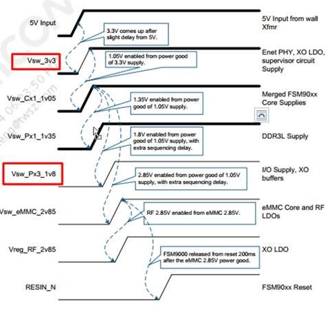

    您好、Shreyas,
    下面是它们的电源序列、您可以看到 在1.8V VCCB 之前3.3V VCCA 上电。
    您好、Nicole、
    请参阅有关电源时序要求的常见问题解答。
    客户是否会考虑 SN74AXCH1T45与 SN74AVCH1T45引脚相同且没有任何电源定序问题?
