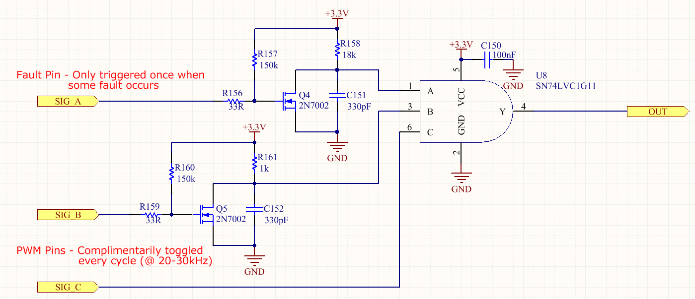

我有一个应用需要使用分立式逻辑来控制驱动器 IC 的输入。 一些关键标准包括在小型封装中仅使用一个 IC 和相对较低的传播延迟。 我选择使用 SN74LVC1G11 (单路3输入正与门)来完成任务。
请参阅随附的仿真/原理图。
此电路需要非常具体的行为、包括输入信号的反相和锁存(一段时间内)。 电路完全符合我的需求、但在构建第一个原型后、我发现了一些可能的设计问题(注意:不是从测试中、而是从数据表分析中)。
我 Δv、输入 A 和 B 上的 RC 延迟电路都违反了10ns/V 的"Δt μ V/μ s 输入转换"额定值 如果我正确理解3.3VDC 的 VCC、为了符合数据表图、我需要确保输入在大约33ns 内从0.8V 转换到2V。 这种理解是否正确?
信号 B 和 C 被切换至20kHz。 信号 A 很少切换-如果信号 A 变为高电平、则是一个故障引脚、用于将输出发送为低电平。 它旨在将栅极输出锁存到低电平几微秒(某种一次性行为)。
信号输入 C 正常-无违反。 信号 B 输入保持在0.8V - 2V 之间大约200ns、而信号 A 保持在瞬态状态几微秒。
这种情况是否会带来真正的风险? 我相信 VCC 电流不会有任何显著增加、也不会有任何额外的发热。 我也没有在测试中看到任何振荡。 我已经阅读了有关慢速输入的应用手册、但本文强调了在单个封装中存在多个栅极时的风险。 在这种情况下、只有一个门、对于我的分析、风险似乎很小。
如果我必须更改此器件、我假设我应该使用具有施密特触发输入的器件。 我找不到任何具有施密特触发输入的单路3输入与门、甚至找不到可级联的双路与门。 还有其他选项、请注意、我需要单栅极 IC 解决方案、并且更喜欢较低的总传播延迟。

    正确的是、上升沿需要在0至3.3V 范围内为快速33ns、在0.8至2.0V 范围内为12ns。 经测试、该转换率是器件运行的保证。 从技术上讲、如果您违反了规范、我们不保证器件能够正常运行。
    如果上升沿足够快、并且您没有看到振荡、并且可以承受略微升高的 ICC、那么器件很可能会正常工作、但同样、我们无法完全保证这一点。
    主要问题是您提到过的电流消耗和振荡增加。 建议使用施密特触发输入、但遗憾的是、我们没有具有施密特触发输入的3输入与门。 下一个最佳选择是使用 SN74LVC3G17、但如前所述、您需要单芯片解决方案。

    没有一个器件能满足您的需求。
    您可以使用两个施密特触发器与门(SN74LVC1G97)。
    请显示原理图;可能会使用 SN74LVC1G99的三个输入。

    我想这就是答案。 感谢您的反馈。 我现在已经正确上传了原理图。
    短期而言、我认为我可以继续对现有原型进行测试。 我将在下一次迭代中查看如何更改设计以包括适当的施密特触发。 我将了解其中一个可配置逻辑门是否可以实现相同的逻辑行为、或评估添加额外施密特缓冲器的影响。
    如果您有任何其他基于原理图的想法、我愿意接受任何其他更巧妙的建议。
    "合规性"是否为"互补"? 这是否意味着这两个信号是相互逆的? 这意味着 SIG_C 实际上并不具有效果、可能会被排除。
    是的、您回答正确-这是一个拼写错误。 我的意思是互补。 但不完全是-信号可能恰好是180度的相位差、也可能不是180度的相位差。 由于电路的其他部分、包括硬件和软件、我确实需要使用这两个信号。
    所需的逻辑如下:
    • 如果出现以下情况、OUT 引脚应立即变为低电平:
      • SIG_C 变为低电平
      • SIG_A 变为高电平
      • SIG_B 变为高电平
    • 在以下情况下、OUT 引脚应变为高电平:
      • SIG_C 变为高电平、然后
      • SIG_A 为低电平、并且已保持低电平至少几微秒、然后
      • SIG_B 为低电平、并且已保持低电平至少几百纳秒
    可以使用逻辑替换 SIG_B 上的 FET、但 SIG_A 上的 FET 可能需要保持不变、因为有多个 SIG_A 类型信号馈送其他开漏 FET、它们都连接到同一个 RC 电路(例如、所有信号都在 R158和 C151之间的网络上连接)。 该引脚是一个"全锁"故障引脚、应在一段时间内锁存。
    我应该补充的是、SIG_C 始终能够以优于10ns/V 的电压进行转换、因此不需要使用施密特器件进行缓冲。
    SIG_B FET 可替换为 SN74LVC1G123、但这不会有所帮助。
    据我所见、最好的选择是 A 和 B 的施密特触发器和门、 另一个与门将其与 C 相结合。如果 SIG_B 具有足够的驱动强度来为电容器充电、则可以省略 B FET、而是将 SN74LVC1G97配置为 A 与非 B 门。
