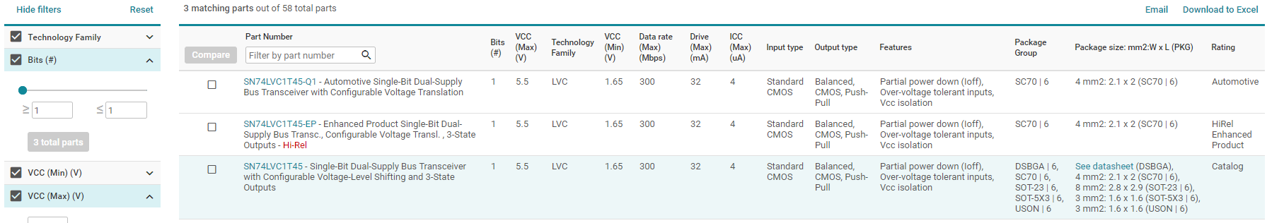

    TI 网站上提供了参数搜索工具。  如果您从 此处开始、则可以选择要查找的逻辑器件类型。  在本例中、您需要使用方向控制电压转换器。
    通过过滤到"Bits (#)= 1"和"VCC (Max)(V)=>5.5"、您可以得到以下部件的简短列表:
    Q1是一款汽车器件、-EP 是一款"增强型产品"(也称为高可靠性)器件、而 SN74LVC1T45是我向您推荐的器件。
    下面是指向我进行的搜索 的直接链接:链接
    HTTP:/www.ti.com/logic-circuit/voltage-level-translation/direction-controlled-voltage-translation/products.html #p848=1;1&p106max=5.5" target="_blank">
    如果此回复对您有所帮助、请单击此帖子底部的绿色按钮、告知我们!
