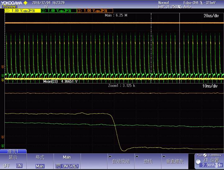

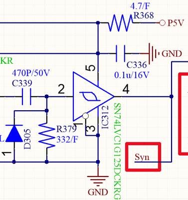

你(们)好
CH1:PIN4 CH2:PIN2 ch3:Pin5=4.87V (__LW_AT__CH1 CH2 ch3带宽为200MHz)
当输入电压降至2.3V 时、输出变为低电平。
但在数据表中,阈值为0.3VCC,因此阈值电压为0.3*4.87=1.461V
但现在、测试阈值为2.3V。
您能帮助检查原因吗?
谢谢。
C339左侧的信号是方波 PWM 信号、该电路用于更改 PWN 占空比。
PIN2下压摆率大约为2V/250ns=8V/us。
    我在下面创建了有关此主题的常见问题解答:
    e2e.ti.com/.../752540
    该器件不是施密特触发输入器件。 此外、LVC 系列不支持200MHz。 即使在如此高的速度下、器件也能正常运行。
